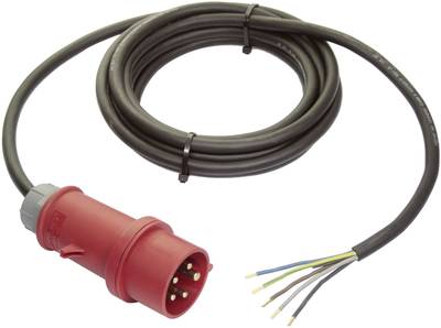

Vet någon var man kan köpa något liknande denna över disk i Stockholm?

1,5 kvadrat på kabeln, jag skulle nog vilja ha 2,5...
"Kabel-Typ H07RN-F 5G 1,5 mm²"

Samma här - men frågan kvarstår, finns det någonstans att köpa över disk?

Om inte annat kan du väl köpa en sån här:
https://www.biltema.se/bygg/elinstallat ... 2000017394
och sedan kapa bort det överflödiga kontaktdonet.

En variant är ju att köpa denna och klippa lite...

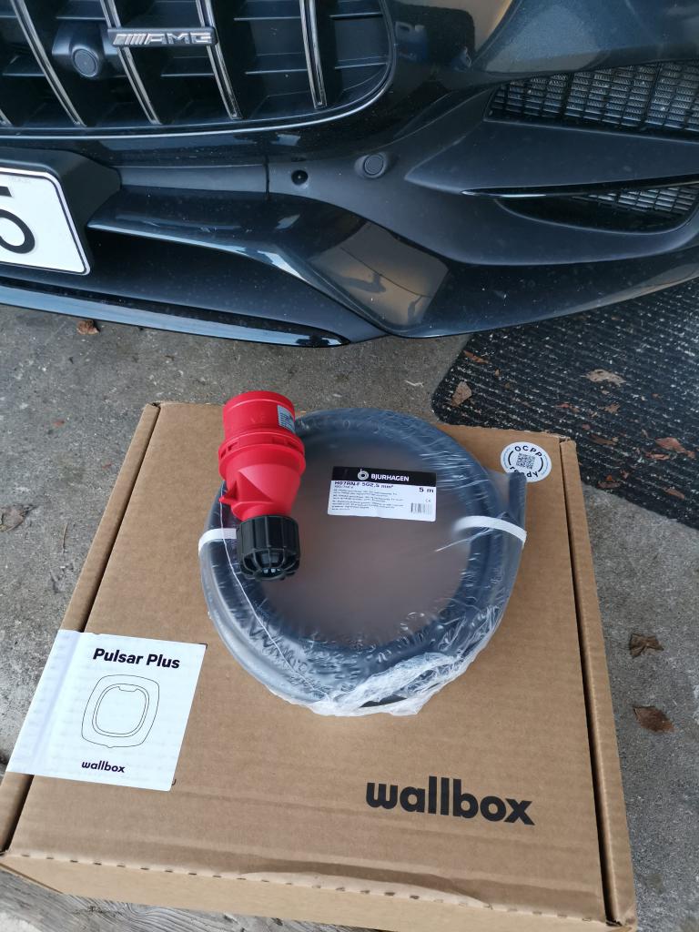

*poff* och *sprak* - båda kretskorten sotiga, JFB och säkringar gjorde sitt jobb.
Note to self: bli inte lurad av märkningen i kontakten. Kika enbart på ordningen på stiften.
Nu får vi se vad drulleförsäkringen säger på måndag. Surt bara att priset inte gäller då, och försäkringsbolaget ersätter enbart det som står på kvittot.
Var det den blå ledaren som var felaktigt inkopplad?
Den ska ju vara neutralledare, men kan ha hamnat som fasledare.
Då blir det 400 volt där det skulle varit 230 volt.
Finns ett lagstadgat krav att alla ledare ska kontrollmätas före spänningssättning. Inte helt utan anledning.....
Lita aldrig på färgmärkning, det kan vara kopplat precis hur som helst.
