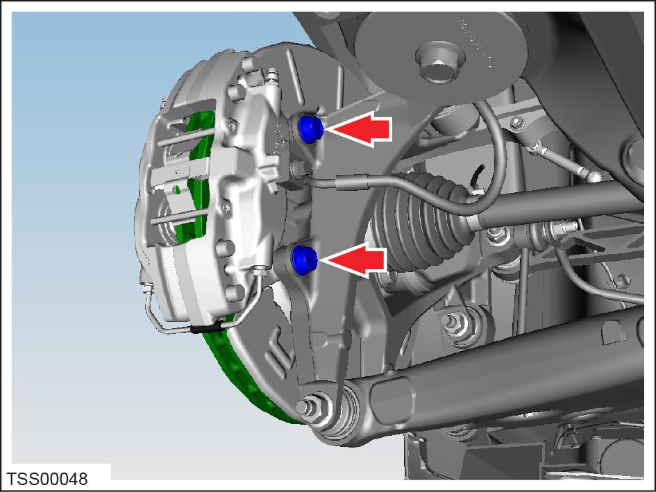

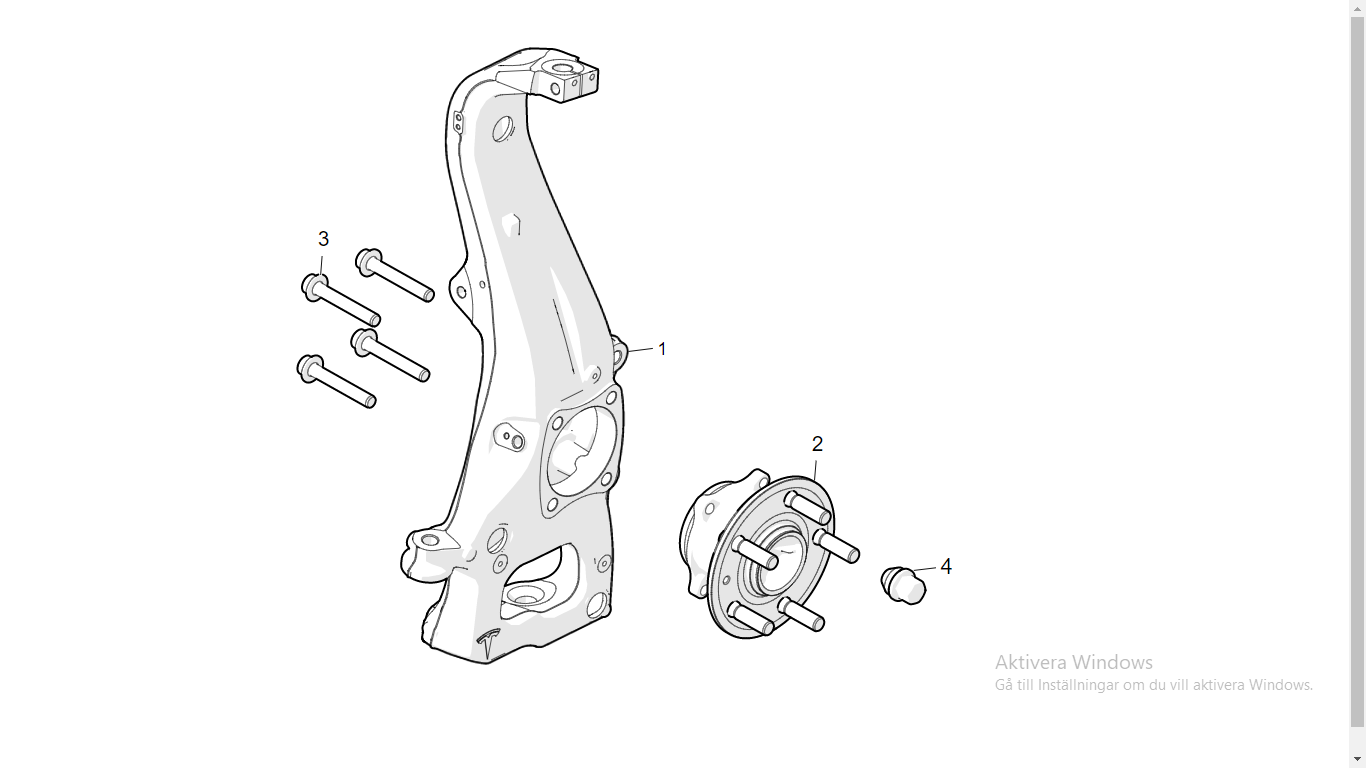

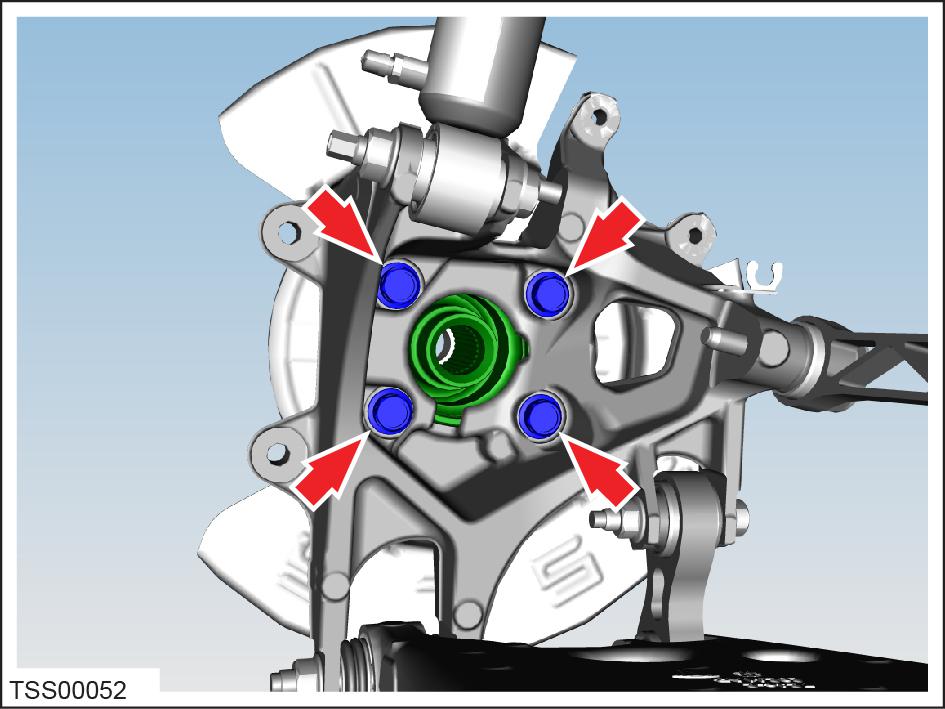

Jag skruvade av hjul, ok och bromsskiva idag, inte svårt. Det går inte att trycka dit någon bult av originallängd då det är för trångt. Man måste plocka av navet och detta visade sig vara väldigt bökigt. De två bakersta bultarna till navet sitter helt ok och är inga problem att skruva av men de främre blir jag inte klok på hur man ska få av. Har de något el eller tryckluftsdrivet spärrhandtag som är väldigt smäckert eller hur gör man?
Är det någon här som provat att utföra detta?
Tuborg
Tuborg
- lator
- Inlägg: 4194
Re: Avdragen hjulbult
Kan du berätta vad som är i vägen? Enligt denna bild ser det ju åtkomligt ut...
Hej!
Nu har jag inte det isärtaget och kan inte avgöra om skissen är höger eller vänster sida så att beskrivningen blir rätt. I alla fall handlar det om höger bak, för min del. De två främsta bultarna (nummer 3) som håller navet från insidan ( bilens färdriktning ) sitter tjurigt till. På bilden ser det likadant ut för alla bultarna. Jag har ingen lyft men när kommer åt en sådan kan det bli lättare. Bultarna sitter i alla fall så till att det inte finns så mycket utrymme att "knixa i sidled med spärrskaft. De sitter också väldigt tätt inpå drivaxeldamasken, så för att kunna se eller i alla fall känna så måste man ha ståhöjd och se bultarna rakt framför sig med bra belysning.
Det känns inte roligt att krypa under denna massiva klump utomhus, heller även om domkrafter och pallbockar är rejäla.
Det ser lite annorlunda ut bak.
Blir det mer plats för spärrskaft med förlängare om man följer punkt 7?
7. Remove the rear wheel arch liner
Video, tyvärr visar han bara när han lossar de bakre bultarna.

8. Remove the bolts (x2) that secure the brake caliper to the knuckle
(torque 120 Nm).
<file:///D:/Service_manual/servicemanual/workshop/xml/guid-3616458f-bd6d-4a4f-91ee-e73969539568-print.jpg>
9. Release the caliper and use the S-hook to support it.

14. Remove the bolts (x4) that secure the hub to the knuckle (torque 90
Nm).
Note: The hub and knuckle assembly is shown removed from the vehicle
to aid clarity.
<file:///D:/Service_manual/servicemanual/workshop/xml/%&ovr1/guid-4ea304a9-2582-4fc5-bd7a-427194c78427-print.jpg>
15. Release the driveshaft from the hub, and remove the hub from the
knuckle. Place the hub on a non-magnetic surface.
