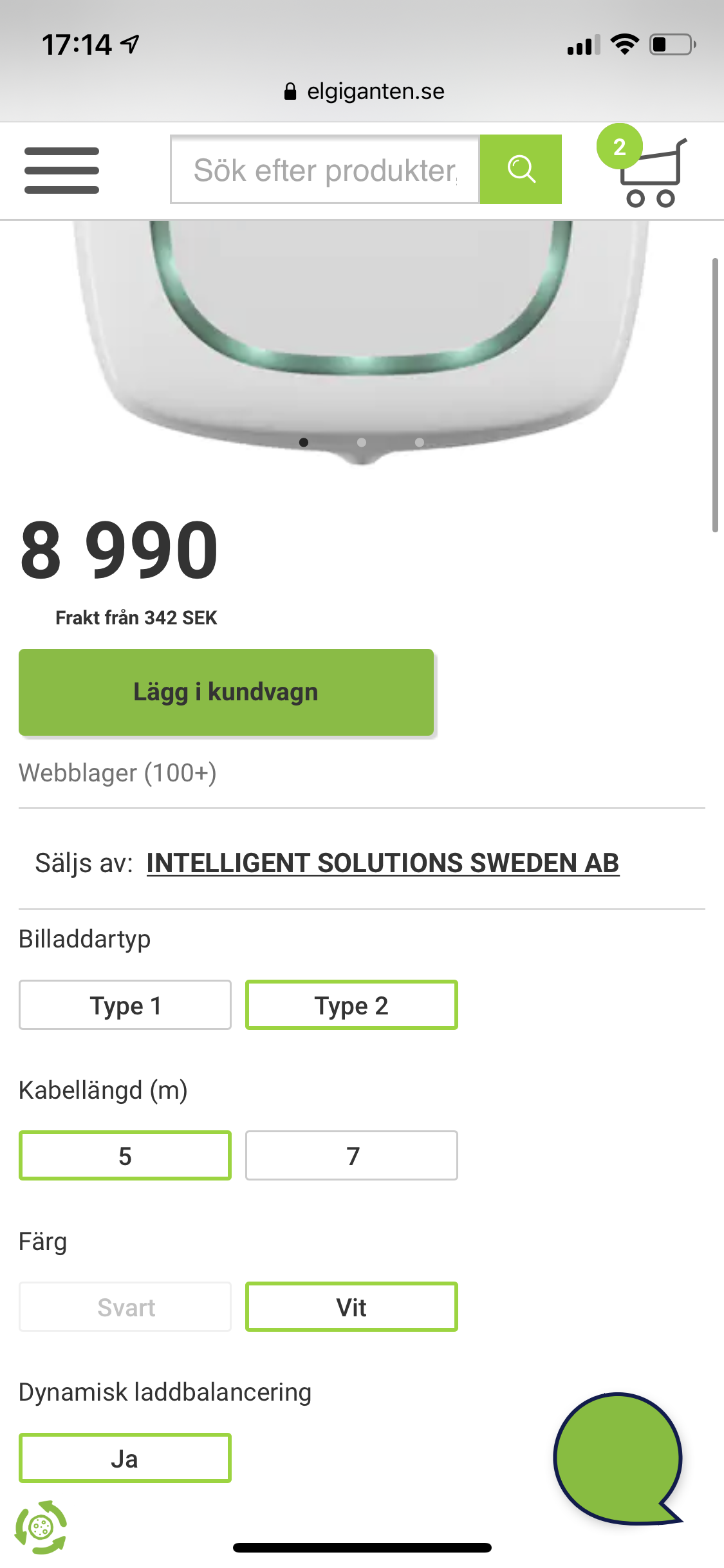

Verkar luddigt huruvida den erbjudna har powerboost med eller bara stöd för det.
Det står, stöd för powerboost men kollar man de icke nedsatta så är det versionen för 8990 som har powerboost så det borde vars samma (eftersom den kostar 5990 och är nedsatt 3000).
Någon som fått och kan bekräfta att lastbalansering medföljer? Verkar vara denna som ska vara med för 3 fas isåfall.

Re: Elgiganten har Black Friday-pris på Wallbox.
Strömmätaren som du länkar till är ett separat tillbehör och följer såvitt jag kan förstå inte med någon av varianterna av Wallbox Pulsar Plus. För att kunna använda lastbalanseringen krävs det att man köper och installerar det tillbehöret också.cnn skrev:Verkar luddigt huruvida den erbjudna har powerboost med eller bara stöd för det.
Tack! Så då menar Elgiganten att den är förberedd för dynamisk lastbalansering när man väljer det valet i bild två. Inte helt tydligt.Maw skrev:Strömmätaren som du länkar till är ett separat tillbehör och följer såvitt jag kan förstå inte med någon av varianterna av Wallbox Pulsar Plus. För att kunna använda lastbalanseringen krävs det att man köper och installerar det tillbehöret också.cnn skrev:Verkar luddigt huruvida den erbjudna har powerboost med eller bara stöd för det.
cnn skrev:Tack! Så då menar Elgiganten att den är förberedd för dynamisk lastbalansering när man väljer det valet i bild två. Inte helt tydligt.Maw skrev:Strömmätaren som du länkar till är ett separat tillbehör och följer såvitt jag kan förstå inte med någon av varianterna av Wallbox Pulsar Plus. För att kunna använda lastbalanseringen krävs det att man köper och installerar det tillbehöret också.cnn skrev:Verkar luddigt huruvida den erbjudna har powerboost med eller bara stöd för det.
https://gavazzi.se/produkter/em340dinav23xs1pfa/
Om du vill lastbalansera mot fastighet krävs komplettering. Men den lastbalanserar utan komplettering mot andra laddare som också stöder OCPP-protokollet.

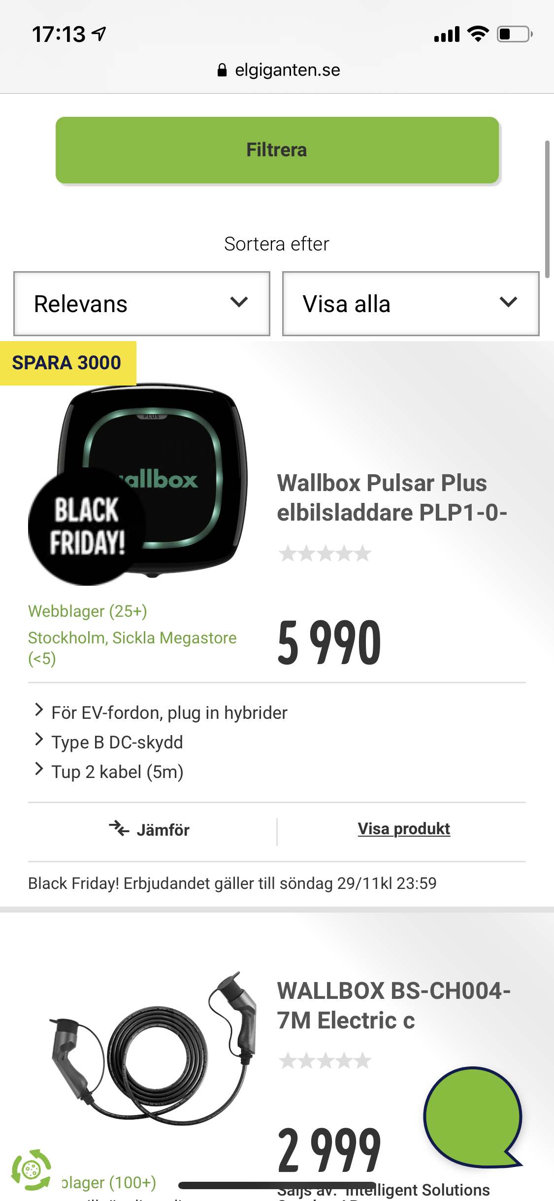

Är det någon som lyckats bekräfta att det är 3-fas-varianten som säljs till det nedsatta priset? Det finns tydligen en Pulsar Plus som är typ 2 med enfas också. Det står i beskrivningen att det är upp till 22 kW men känns som det är en generell beskrivning för alla Pulsar som de lagt in
Lyckas inte hitta info om respektive produktnummer.
Edit: Enfas/T2-varianten verkar heta PLP1-0-2-2-E-002-C så det är nog grönt
Den jag länkade till i första inlägget är för trefasladdning med 24 amp/fas. Vi fick våra i veckan så det är ingen tvekan om vad som gäller.Legato skrev:Ahh ok, synd!PapaD skrev:Det finns inga dumma frågor, bara dumma svar.
