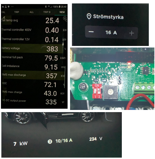

Hej.
Får bara ut 10A ur min Wall Connector, fattar inte varför.
Några ideer?
Provat ställa DIP'en ända upp till 32A
Bilen är satt på 16A
Wall Connectorn omstartad och resettad. Bilen omstartad.
Matningskabeln till WC är rejält överdimensionerad, så tror inte det är spänningsfall.
Batteriet är varmt.
Några ideer?
Batteriet är varmt.

Kan vara en av faserna i bilens laddare som är trasig, jag har för mig andra har haft liknande symptom då.
2 av 3 faser 16A ger drygt 7kW.

Är en laddare per fas (vissa MS två), så misstänker också att det är en av bilens AC-laddare för en av faserna som är sönder. Sällan kablage går sönder på det sättet. Men kan vara bra att få verifierat med annan laddare och kabel som du är inne på.

Kan vara spänningsfall före den grova kabeln till laddboxen, tom utanför fastigheten. Teslorna vill ha högre spänning än vad nätet har krav på sig att leverera.
Har du möjlighet att mäta spånningen på alla faser när bilen laddar så är det ett enkelt att se.
Jag kan oftast inte ladda med full fart då spänningen på en fas sjunker till runt 220V på inkommande ledning till huset och då kopplar bilen bort den fasen.

Tack syncronauten, bra tips, ja jag har möjlighet att mäta spänning på alla faser, blir nästa stega att prova.

Kanske dum fråga, men har du kollat huvdsäkringarna? Jag fick exakt samma symtom när huvudsäkringen löst ut på en av faserna.

Jag har samma på min, laddar bara 10A av 16.
Gäller samtliga 3x16A-laddare jag testat.

Typiskt symptom för att en av de tre fasernas laddare är trasig.

Ni är många som föreslagit att ombordladdaren är trasig. Det är troligt så det förhåller sig.
Provade på två olika ställen idag, på det ena fick jag 8/13 på det andra, samma som hemma dvs 10/16, så med största sannolikhet trasig ombordladdare. Har en tid för ett annat ärende redan nästa vecka på servicecenter, så de får titta på även detta då.

Det var mycket riktigt ombordladdaren. En säkring i den som löst.
Det bytte trots det hela laddar-modulen. Har begärt att få den gamla vilken jag ska hämta. Ska bli intressant att se hur själva säkringen ser ut.
