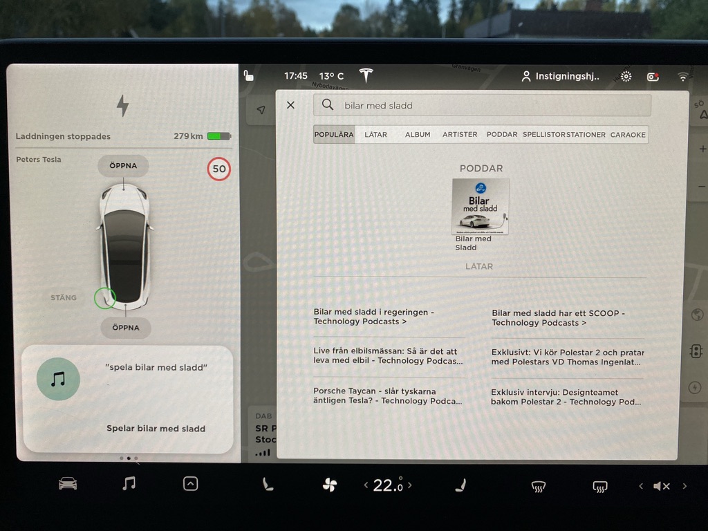

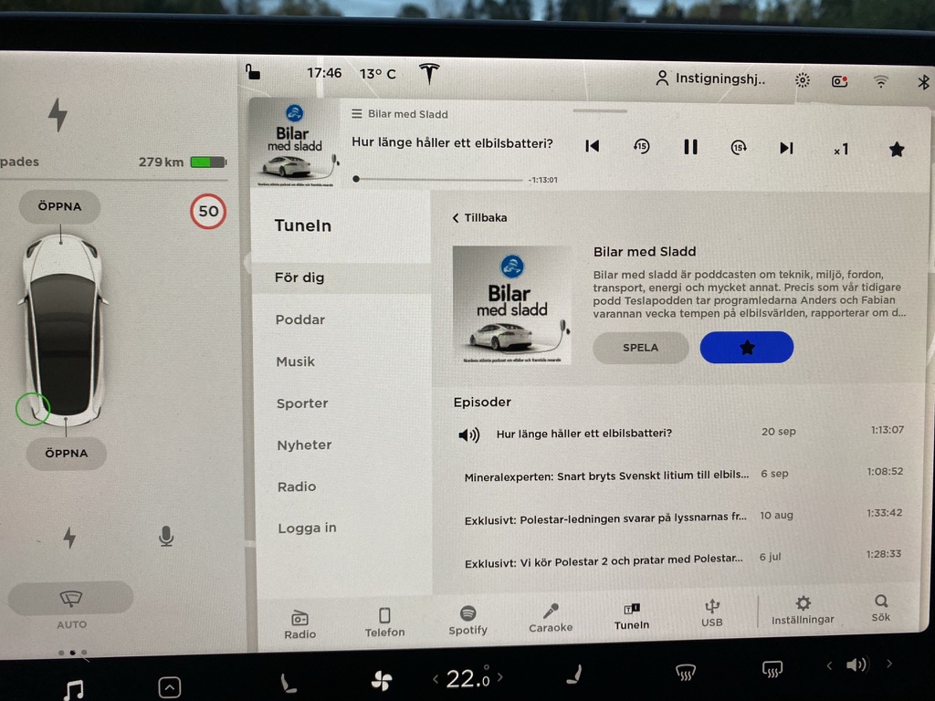

Lite OT som sagt, men gick faktiskt ut och testade precis eftersom jag också saknat BMS i Teslan.
Har tidigare kopplat upp Spotify på mobilen och lyssnat via den i Teslan. Men nu provade jag att trycka på högerhjulet på ratten och sa "Spela Bilar med sladd" och då presenterade den (när får vi ett namn som "Siri", skall den kallas "Elon" kanske?) podden via TuneIn. Klickade på poddikonen och fick sedan upp podden och senaste avsnitten (se bif. bilder). BTW: jag har FW version 2020.36.11 i min M3LR.
Hoppas detta hjälper dig :)

Stort tack för att du checkade (och att jag fick störa lite i tråden). Checkade själv på nytt, och nu fungerade podden igen! :)

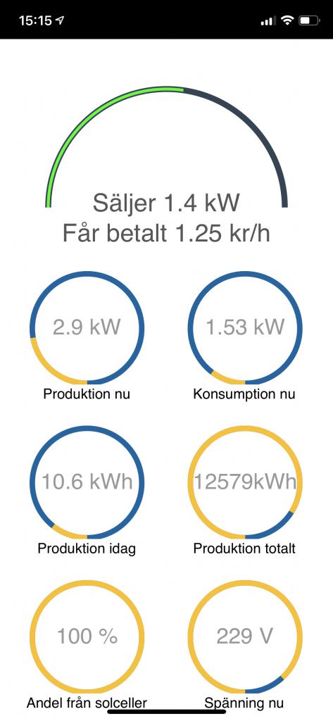

Jag har integrerat min växelriktare, Niebe-panna och Tibber och Watty med Homey. Eftersom Homey redan hade smidiga integrationer direkt med dessa tog jag genvägen att helt sonika sätta upp ett flöde som skickar upp några utvalda parametrar från dessa enheter till ett php-script på en av mina bolags servrar. Lite moddad exempelkod på en gauge-visare i javascript - och voilá - solcellsinspirations-sidan (https://bilarmedsladd.se/sollcellsinspiration/, likväl en liten enkel webapp (se bifogad bild) var födda!
Vill man göra detta mer på riktigt får man så klart bygga en webbsida med databaser mm där man kan integrera direkt med dessa API:ier (vem antar utmaningen?) Men detta fick duga för mig - och fungerar faktiskt alldeles utmärkt för behovet. :-)
