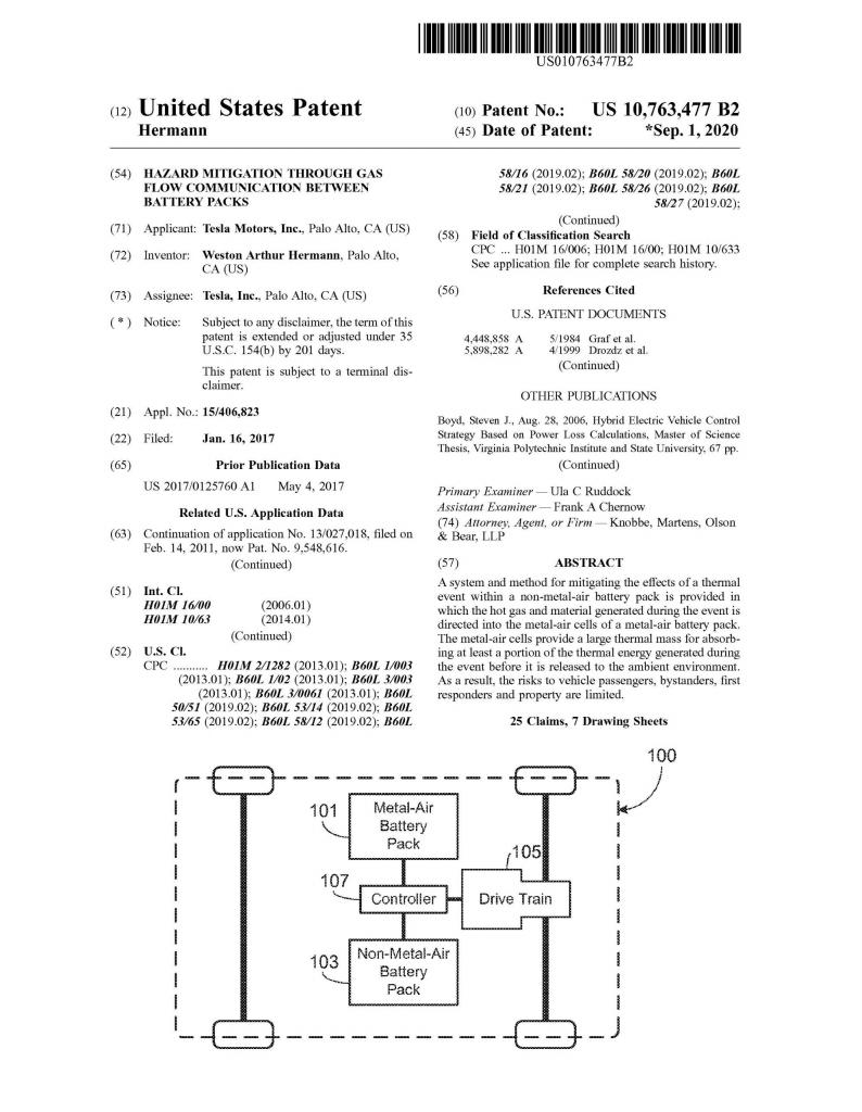

Re: Tesla MS Plaid med hybridbatterier?
Tydligen har Tesla metal-air battery patent.
Och man vill köra en hybridlösning med metal-air battery och non- metal-air battery.
Tesla’s metal-air battery patent: Carpe ‘Battery’ Diem or yesterday’s news?
https://www.teslarati.com/tesla-metal-a ... -debunked/
