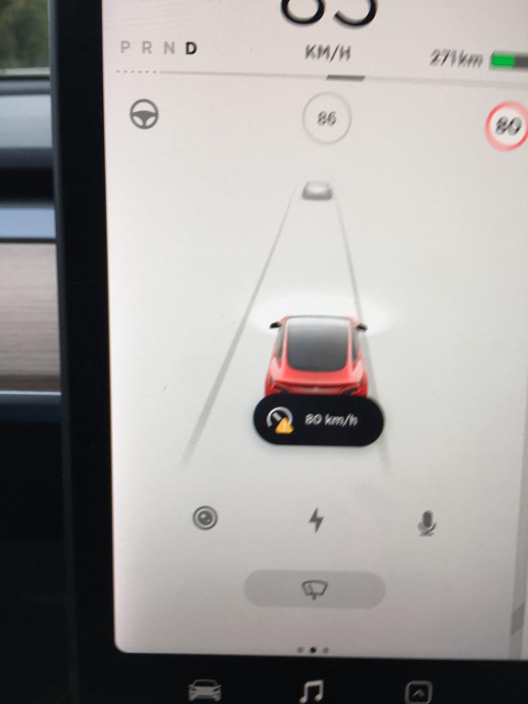

efter den senaste uppdateringen (eller: jag har inte noterat detta förut) så dyker en märklig symbol (hastighetsmätare, "varningstriangel-med-utropstecken", text "80 km/h") upp i tid och otid:
- oberoende av om jag kör med navigering eller ej, hastighet på bil, hastighet på vägskylt, etc
Någon därute som har en teori eller vetskap? Se bifogad fil för bildbevis...

Re: Märklig symbol
Den dyker upp när du har satt en maxhastighet på bilen (i detta fallet 80km/h). Går att justera i appen eller under fliken säkerhet.
Re: Märklig symbol
Hej och tack för ditt svar!
Tyvärr stämmer det inte (var tvungen att kolla så att det inte var ngn form av SBS), ingen hastighetsbegränsning påslagen någonstans.

Re: Märklig symbol
Har verifierat både i telefon och bil för säkerhets skull...ingen push-notis får jag heller!
Dyker alltså upp oberoende av "officiell" hastighet enligt skyltar!

Re: Märklig symbol
Du får samma varning om du kör i tex 78 i 80? Varningen du fotade förstår jag jo, 86 i 80.
Skumt
Edit: kolla den här. Det är kanske lösningen?
https://forums.tesla.com/discussion/149 ... ph-warning
edit 2:
Från manualen sidan 122:
Du har kanske satt en absolut hastighetsbegränsning på 80?

Re: Märklig symbol
Tack för det uttömmande svaret, stämde att det var SBS, den stod på absolut så jag ställde tillbaka den till relativ!
