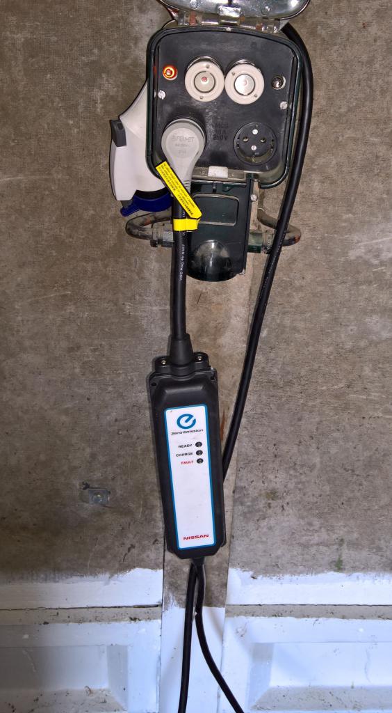

Jag testade igår att ladda en av ID.3 1st bilarna hos ÅF med Teslas UMC 1-fas (EVSE). Funkade utmärkt. Går även att ställa ned laddningen i bilen men endast genom att välja "begränsa laddström". Vid laddning via Typ 2 verkade detta halvera effekten ungefär och likadant vid laddning via Teslas UMC 13A. Tittade inte så nog och gjorde inga kalkyler men man såg att effekten gick ner genom att "antal km/h" som bilen visade att den laddade med gick ned när man slog på "begränsa laddström". Hoppas uppdatering kommer där man kan välja exakt antal Ampere man vill ladda med (som i Tesla) samt ser vilken effekt man laddar med och inte bara antal km/h. (Går kanske redan idag, hann bara inte kolla detta så noga.)
Fick även bekräftat att UMC/EVSE ej medföljer, endast Typ 2 Mode 3 (för laddning från laddbox, snabbladdare, etc.). Går att köpa till en del olika varianter av UMC/EVSE via VW men oklart om de finns i lager eller om det är leveranstid. Själv kommer jag köpa till antingen en UMC från Tesla (vilket vi nu har gjort, kostade 4018 kr ink. moms med endast Schuko-adaptern, adaptern för blått uttag 16A 1-fas kommer separat, skulle tro den kostar ca 600 kr ink moms) eller laddpaketet från evconnect "ladda alltid" (som du hittar här: https://evconnect.se/products/tesla-lad ... abel-paket) med 3 olika adaptrar som verkar prisvärt och bra. Den senare stödjer även 3-fas (3x16A = 11kW) laddning vilket är bra. Kostar 7990,00 ink moms. (Jag jobbar inte för evconnect, ifall någon undrar. Googlat en del och tyckte denna verkade prisvärd vid jämförelse med lite annat.)

För mig är egentligen en laddbox och UMC/EVSE samma sak. Det enda som skiljer är hur den är kopplad till elnätet. UMC/EVSE kopplas till normalt till schuko eller CEE-kontakt. Laddbox monteras fast till nätet. Nu har jag en Wall Connector som kopplas till röd CEE. Är det då en laddbox eller en EVSE? UMC=Universal Mobile Connector kan diskuteras, den är inte särskilt mobil ändå...
Jag ser inga problem med att ladda men en UMC/EVSE så länge man inte regelbundet drar ur och sätter i kontakten och tänker på att den oftast inte är lika skyddad mot vädrets makter. Detta tillsammans med att man troligen kan behöva en UMC/EVSE när man inte är hemma gör att man troligen även vill ha en UMC/EVSE liggandes i bilen.

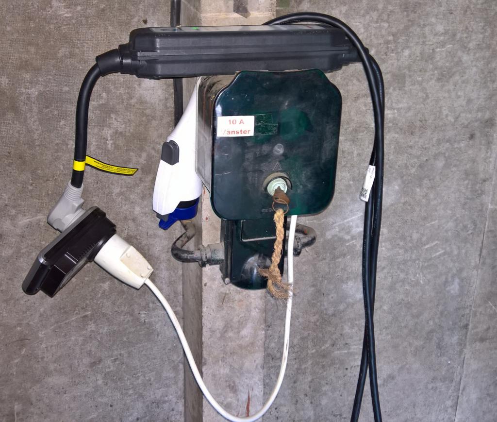

Det man skulle göra är ju den så kallade Bjälke metoden där man installerar en laddbox med en 3-fas kontakt så att den går att ta med till sommarstugan eller så de få gånger det behövs. Men gör du så så kommer du inte få bidraget. Även om det naturligtvis teoretiskt skulle gå att låta en elektriker installera allt och sedan själv sätta dit en 3-fas kontakt... eller lite mer korrekt låtarna annan elektriker sätta dit en 3-fas kontakt. Men så får man så klart inte göra... nej... fy!

Inte så dumt kanske, och stödet du pratar om har försvunnit eller är i färd att försvinna, och ersättas av ett ”grönt avdrag” efter nyår.
Jag har inte läst att gröna avdraget kräver fastmonterad, men någon kanske vet (utan att killgissa).
Om det inte krävs, så kanske man får båda Bjelkebox och/eller UMC/annan portabel laddlösning till halva priset efter nyår?

Absolut en intressant lösning då den potentiellt blir portabel, I will allow it! :D

Bild tagen strax före brödtoastern släcker den polska dieselmacken i mer än en timme...

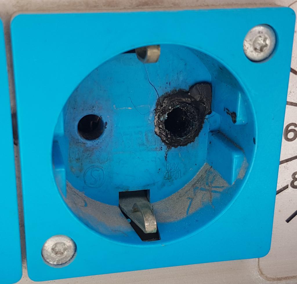

Det som är viktigt med laddning i Schukouttag med stickpropp är att UMC/ESVE laddkabeln är direkt ansluten i vägguttaget.
Känn också efter att den är ordentligt itryckt och använd inte skarvsladdar eller timers. Det är då olyckor har inträffat.
Välj en lätt och smidig variant, gärna med inbyggd jordfelsbrytare och inte den Norska utan övervakning av skyddsjordningen.
Ladda helst inte med mer än max 10 A och 2,3 kW effekt, gärna mindre.
