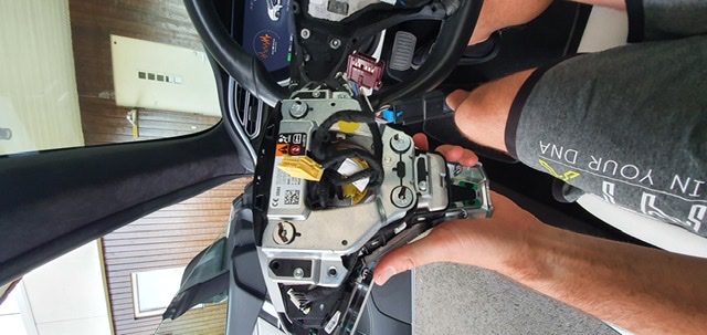

Snart blir det vinter och jag har insett att jag kommer att sakna att inte ha rattvärme. Är det någon som vet om det går att eftermontera rattvärme?

Det finns ingen kontakt till värmen i bilar som inte har det originalt, så hjälper inte att bara köpa en ratt med värme i sig.
Edit: du behöver byta airbagpaket. Kontakten sitter i den. Frågan är bara hur du ska aktivera värmen, finns ju ingen knapp på skärmen om du inte har det från början.

Jag var först sugen på en P85+ och surfade en massa på rattbilder från bilskrotar. Kom fram till att det borde gå att koppla in en extern regulator till värmeslingan om man byter delen med spakarna också. (Inte omöjligt att det funkar ändå, spakdelen kan ha varit förberedd för rattvärme innan det kom.) Fast den bilen var en sen 2014, de innan AP kom har annorlunda spakar så då är det nog måttligt troligt att det är kompatibelt. (Sök på model s steering column stalk för bilder.) Upptäckte inte att airbagen också skulle behöva bytas, då blir det ju ännu dyrare...

Är det helt fullt ut konstaterat att kontakt och sladd saknas helt i bilar utan rattvärme?
Såg på någon video där de bytte ratt av kosmetiska skäl, att där fanns en kabel för rattvärme utan att det fanns köldpaket i bilen. Men beror någ mycket på vilket år och månad bilen är tillverkad.
Borde gå att byta ratt till en med värme i om man har kabel och kontakt framdragna i rattstången. Problemet blir bara att få igång det i MCU utan köldpaketet aktiverat.

Jag vet inte helt hur man kan fulkoppla, men sladden till rattvärme kommer inte från rattstammen. Den kommer från airbagmodulen, så antagligen hämtar airbagmodulen ström och styrsignal från kombikontakterna som styr allt övrigt. Det är en brun och en gul kombikontakt och båda två bli kopplade till rattstammen. Det är möjligt att alla airbagmoduler har den extra rattvärmekontakten, men det blir nog svårt att aktivera.

Nej jag menade airbagmodulen, en liten miss från mig.
Men oavsett om den finns eller inte så behöver det aktiveras och det är nog där man går på pumpen, om man inte har bil utan garanti och vågar mixtra med konfigureringen utan teslas medgivande.
