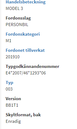

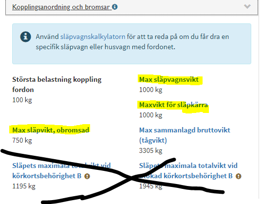

På webbversionen https://fu-regnr.transportstyrelsen.se/ ... nnatFordon hittar du Version under Fordonsidentitet och släpuppgifter under Kopplingsanordning. Versioner med ett T i slutet är typgodkända för släp.
Släpuppgifterna som är viktiga är Max släpvagnsvikt. Släpets maximala totalvikt är ett teoretiskt värde baserat på bilens vikt och har inget med typgodkännandet att göra.

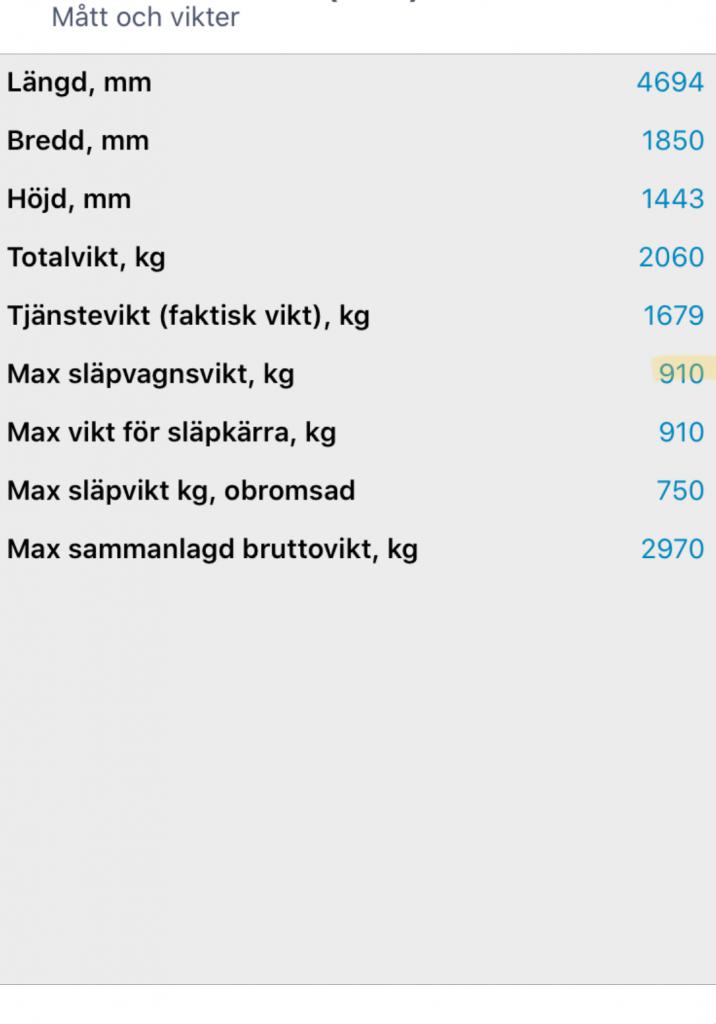

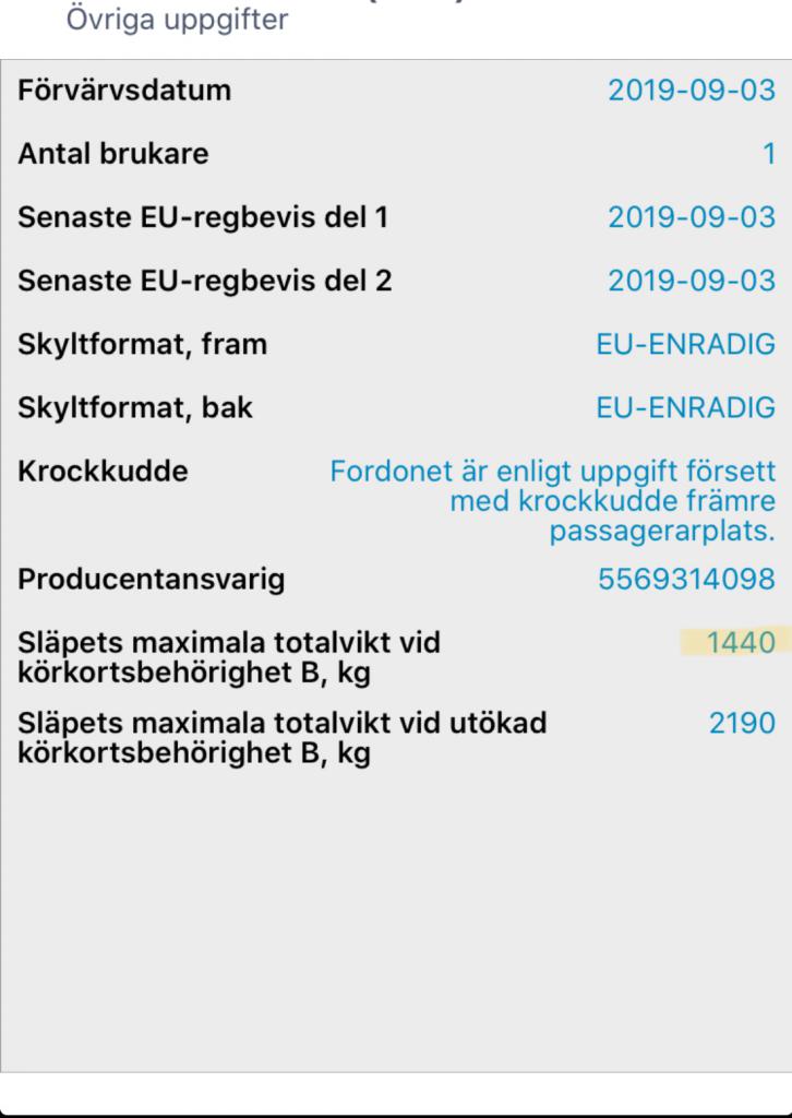

Det finns två värden i appen ”Mina Fordon”jonas skrev:Var hittar du detta ? Jag tittar i transportstyrelseappen, men hittar inget.Klintan skrev:Vad har du för uppgifter om "max släpvagnsvikt" och "max släpvagnsvikt, obromsad" i ditt regbevis? Det beror på typgodkännandet.
Att det inte står något om kopplingsanordning förstår jag.
Finns olika versioner av typgodkännandet, de som har ett T i slutet är godkända för drag, tex Version BB1T1. Version BB1N är inte godkänd.
En anger den beräknade vikten för olika körkort, alltså när det blir olovligkörning. Detta har alla fordon oavsett om de får dra något eller inte.
Detta är min bil Model 3 SR+
Sedan finns det en sida som anger faktiska vikter, alltså gränserna för överlast. Dessa värden har bara fordon som får utrustas med draganordning.
