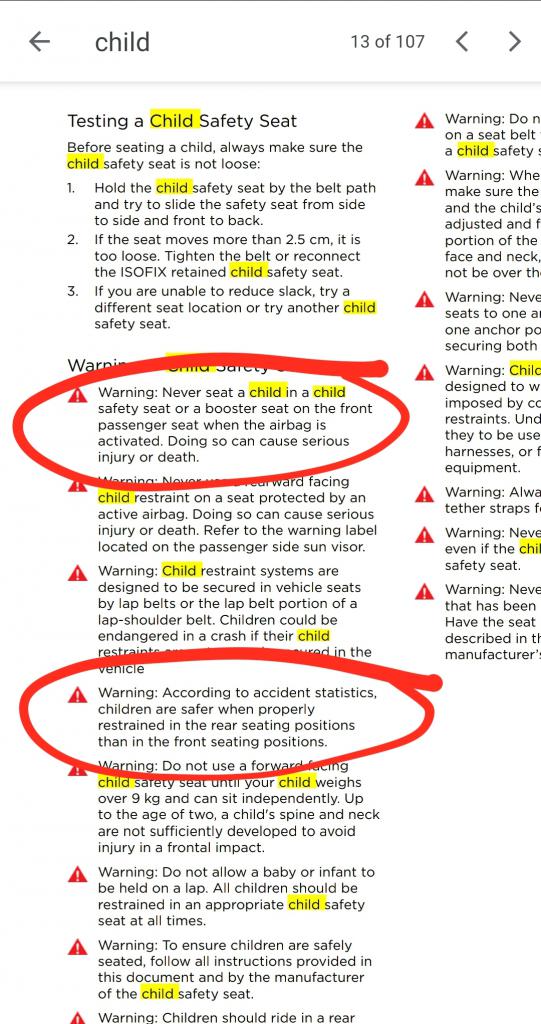

Enligt Tesla-personal och tydligen manualen (har dock inte läst) ska man inte ha barnstolar fram. Gäller det bara bakåtvända eller även framåtvända?
I manualen står det att man inte ska ha bilbarnstol, varken framåt- eller bakåtvänt, i framsätet med aktiverad airbag. Det står också att statistiskt sett är de säkrare där bak. Men det är ju inte samma sak som att man inte "ska" ha dem där framme.
Tack. Här kommer säkerheten nog trumfa även om jag kan hålla med om att det kanske är mer teoretiskt än praktiskt. Vet många som har framåtvänd barnstol fram.
