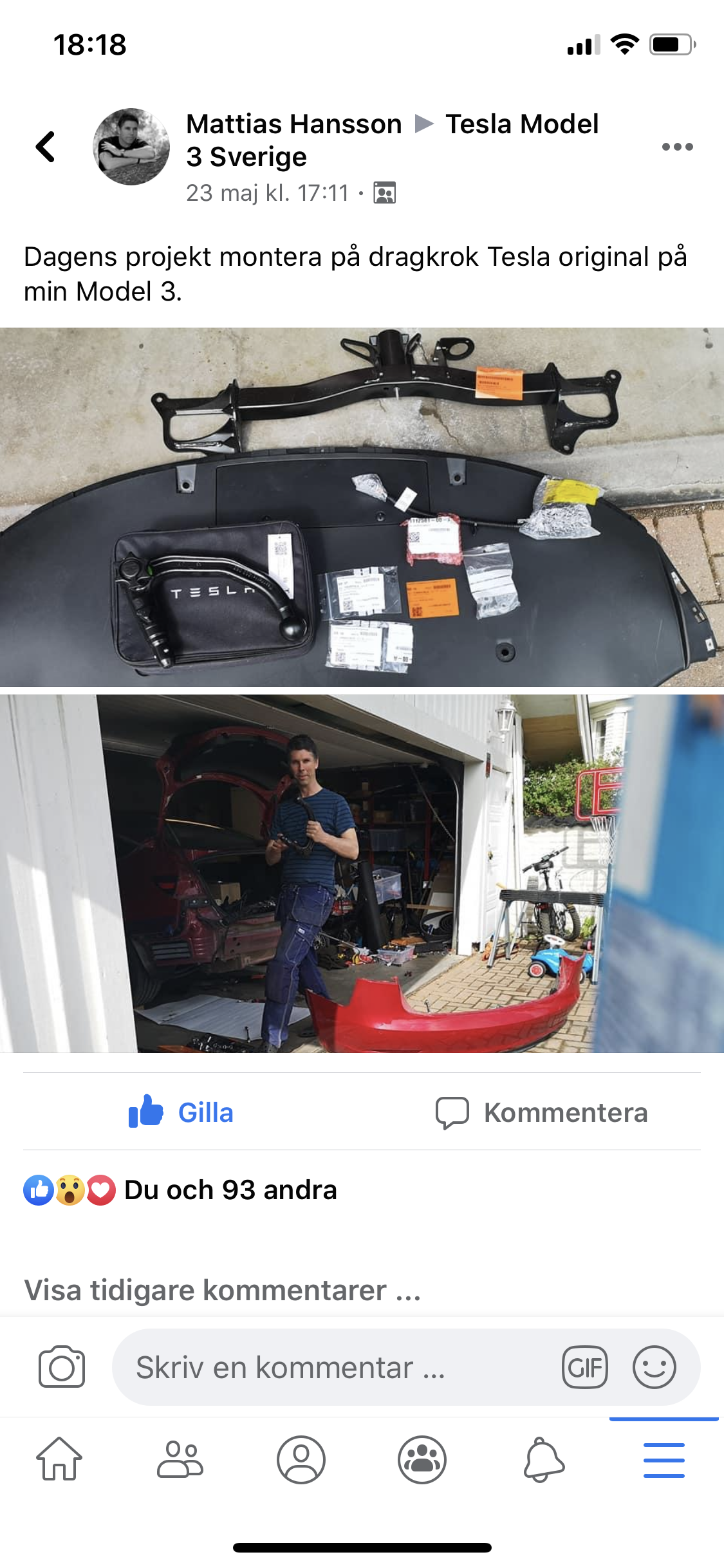

Re: cykelhållare
Nej man kan inte bara montera bort luckan och trycka i kroken.
Man måste montera hela "fästbalken", vilket kräver att man avmonterar bakljus, kofångare etc. Sedan montera ECU etc(om man har en bil som har luckan borde det vara plugnplay, annars krävs mer grejer).
Inget jättejobb om man gillar att mecka. Men inget man ska ge sig på om man har tummen mitt i handen...

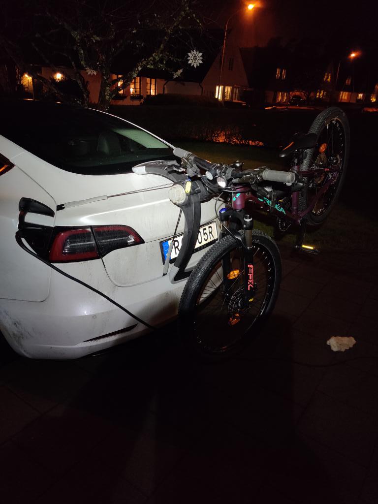

Re: cykelhållare
Hej
Jag har en Thule raceway till min m3 funkar helt ok men rekomenderar att man sätter lite skydd där det är kontakt mellan bil och cykelhållare.
Något speciellt du funderar på?
Enda udda är att man inte kan sätta de 2 bakre krokarna där de skall vara utan man måste sätta dessa långt åt sidorna pga att Tesla har glas hela vägen ner...

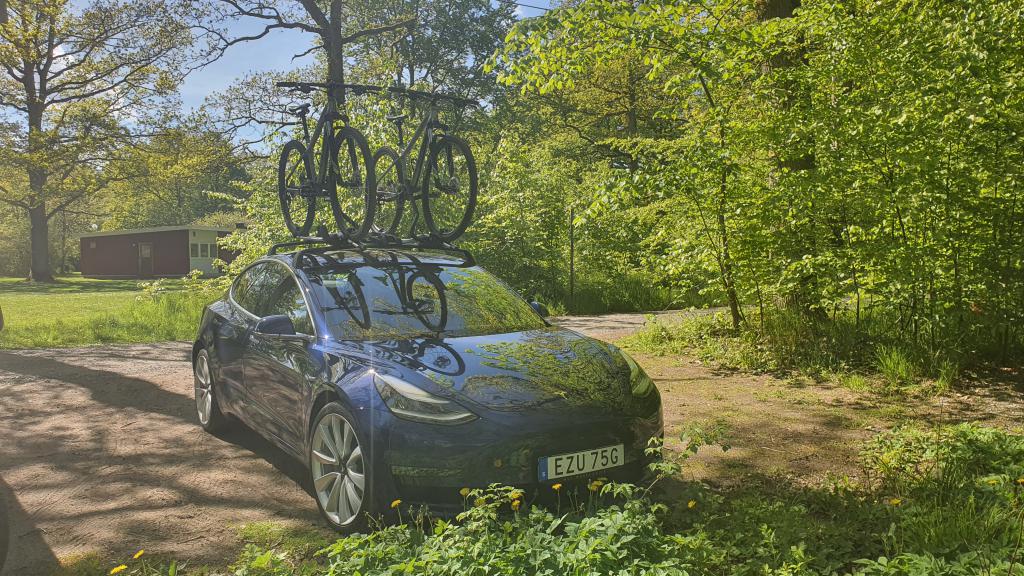

Re: cykelhållare
Jupp. Teslas originalräcke. Cykelhållarna är thule proride 591.Keknu001 skrev:Xeik skrev:Yes. Takräcke funkar fint.taliz skrev:Vad skulle behöva skäras ut?
Alla Model 3 som tillverkats sedan ca april-maj 2019 har en lucka för krok, oavsett om den beställts med eller utan krok.
Tom min Performance som överhuvudtaget inte går att beställa med krok har luckan.
Annars finns ju takräcke, nog enklast och billigast för 2 cyklar.
vad är det för cyckelhållare?
räcket är det teslas orginal?
