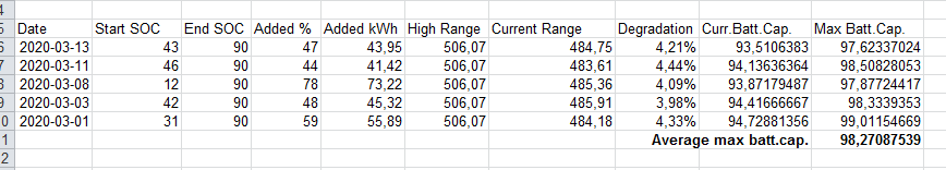

erbo73 skrev:Min har inte degraderats nämnvärt. Kolla igenom Tesla-Björns test av en ny S Performance från i somras där han kör den från 100% ner till nästan 0. Han nämner 21 min in i filmen att vad kan räkna med är just 92 kWh (och han har stor erfarenhet av olika 100 kWh-pack). Möjligen att ännu nyare revisioner utnyttjar packet bättre?
Den metoden anser jag inte vara särskilt träffsäker då allt inte verkar räknas in i förbrukningssiffran på displayen. Roade mig med att gå igenom mina sista fem laddningar via TeslaFi. Tyder på att verklig maxkapacitet när bilen är ny är lite drygt 98 kWh. Blir tyvärr avrundningsfel då procent är rätt trubbigt (står det att laddningen börjar på t ex 31% så kan det ju vara allt från 30,5% till 31,4%) men jag orkar inte göra mer än 5.
Jag tar alltså hänsyn till laddförluster, batteriets degradering vid det specifika laddtillfället osv. Tror det borde vara hyfsat exakt.
Har även för mig att typical consumption på en S 100D är 193 Wh/km. 506,07 km * 193 Wh/km = 97 671,51 Wh.

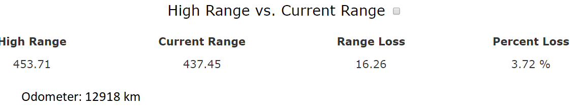

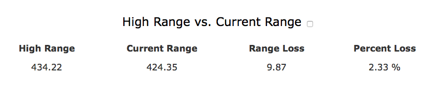

Hur ser din kurva ut från Maj 2019 på TeslaFi? Har du gått ner under 20% och laddat upp den till 100% för att konditionera batteriet?[JM] skrev:Ska man vara orolig?
3.72% loss på 1300mil sen Maj 2019.
X100D pre Raven
EDIT hur mycket är AC och DC laddningar?

Ca 3400kwH ACChristerSjo skrev:Hur ser din kurva ut från Maj 2019 på TeslaFi? Har du gått ner under 20% och laddat upp den till 100% för att konditionera batteriet?[JM] skrev:Ska man vara orolig?
X100D pre Raven
Ca 750kWh DC
Laddar normalt till 80% och kör ner till 30%
Har laddat till 100% 5-10ggr inför resor med lite jämna mellanrum.
Tömde batteriet till 5% senast i måndags och laddade sen till 100%

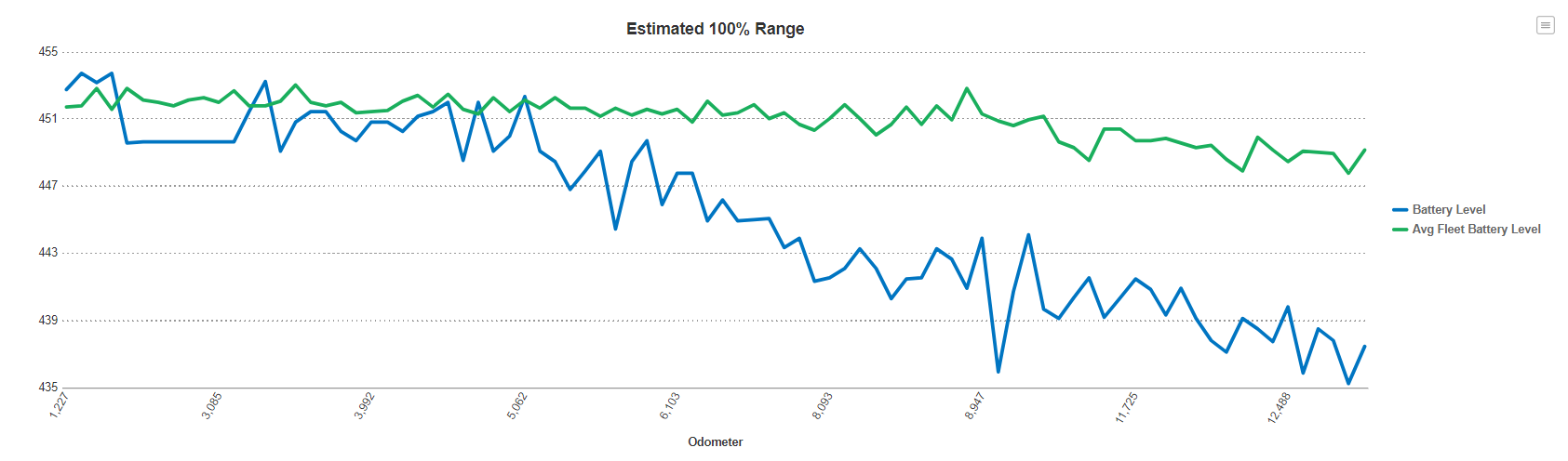

Det som gör mig lite fundersam är graferna i beta-fliken.
Kan tillägga att där min blå kurva bryter av neråt vid ca 5000km så började det bil kallt i höstas. Brukar utetempen påverka? Dvs kan man vänta sig att den börjar gå uppåt nu när det blir varmare ute?

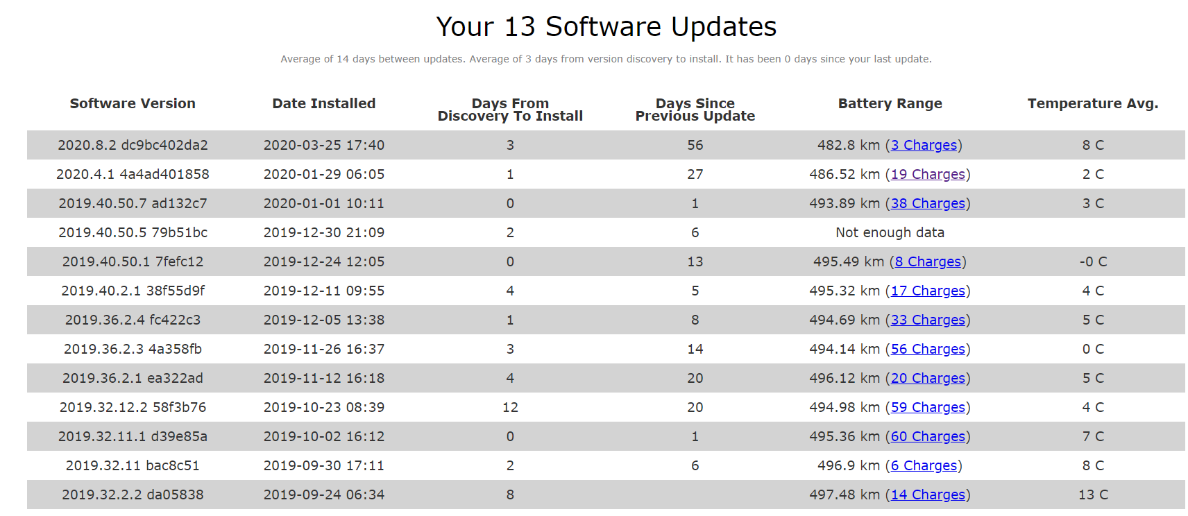

Inte omöjligt. Jag fick ett hack i kurvan i och med 2020.4.1. Din kurva ser ju ganska jämnt dalande ut.
Om du går in på Fleet/Your software uppdates ser du snittet för respektive SW version. Här är min historik.

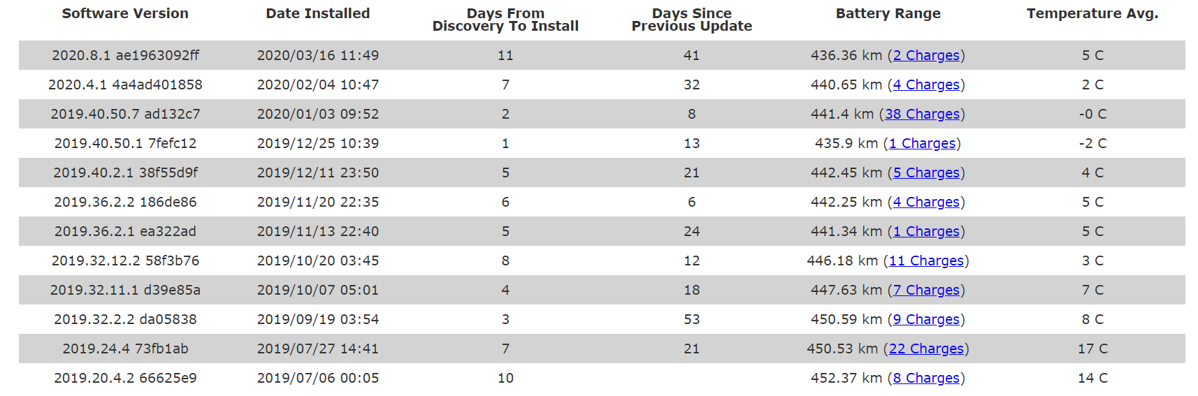

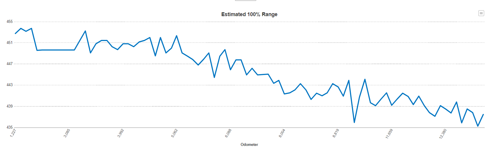

Så här ser min ut.
Tappet börjar typ vid uppdateringen 2019-01-07 dvs SW ver: 2019.32.11.1 d39e85a
Framtiden får väl utvisa om det är onormal degradering eller annat.
Blir skoj å su om det återhämtar sig eller inte med varmare väder.

[JM] skrev:Det som gör mig lite fundersam är graferna i beta-fliken.
Nope. Tyvärr. Jag har på mina snart 3 år som Teslaförare inte märkt av att det följer årstiderna på minsta sätt.
