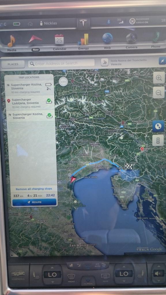

I somras när vi var i Venedig och skulle till Supercharger Kozina (beräknat 2% kvar vid destinationen) så fick planeraren spel...
1) åk till Kozina och ladda 10 min...
2) åk till Supercharger Ljubljana och ladda 10 min...
3) åk till Kozina... Framme :D
