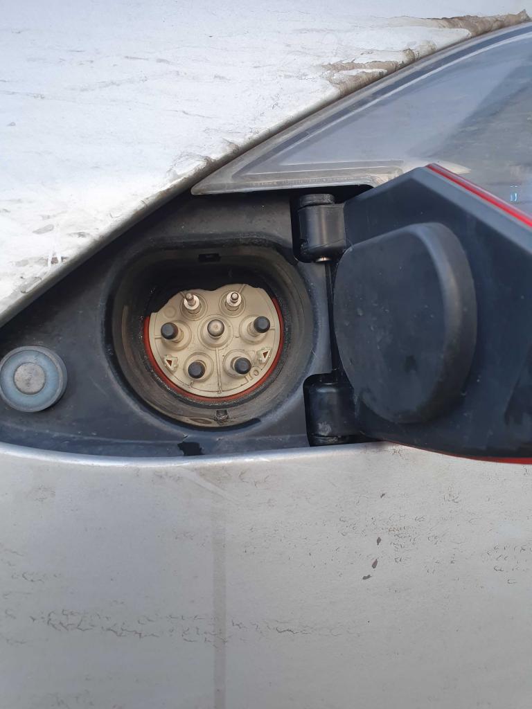

Regnvatten i laddlucka
Inlägg av VarroF »
Är detta farligt, måste boka tid på SC?
Använd lite tryckluft och försök få bort det så det blir torrt, borde då inte va någon fara?
Ta lite papper å torka bort?
Tror nog det funkar fint att ladda ändå, stiften är väl torra och kontakterna är väl gjorda för att klara en viss mån väta.

Tycker det ser helt OK ut.

Torka och spreja sen med lite WD40.
Det driver ut fukt rätt bra. 8-)
Funkar inte det och du avlider så får du väl skriva ett nytt inlägg. :lol:

Torka eller blåsa varje gång det regnar in är ingen lösning.Får blir besök hos SC. Har garanti på bilen

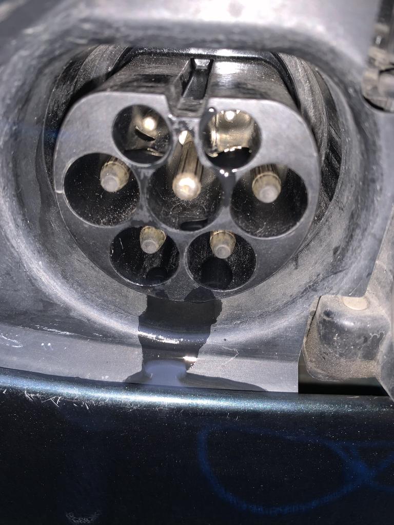

Ser lite fukt här också men jag verkar ha fått värre problem :shock:
Tycker dock att den här "genomskärningsbilden" visar att vattnet nog rinner ut innan det orsakar några problem ;).

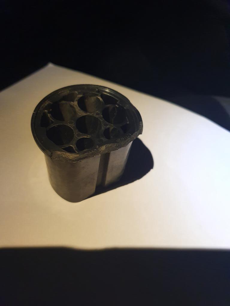

Fattar inte den bilden??

Den här delen skall sitta i men här gått sönder. Den följde med ut fastsittande i laddkontakten.

Kontakten är väl gjord för att tåla väder å vind ? Lite vatten som på bilden har aldrig hindrat mig från att koppla in. Det kan se betydligt värre ut. På resa i dåligt väder är det ju oundvikligt med lite vatten där.

Tycker inte att du ska vara orolig för den lilla fukten på bilden, svårt att undkomma i vårat klimat :)
Sitter tätningar runt varje stift, runt hela laddkontakten samt en dränerings slang precis under laddkontakten!
Bilen kommer ju avbryta laddningen om den känner att något är fel.

Tack Till er med seriösa svar! var på SC och verkstadschefen kom ut. Han sade att det inte var någon fara alls och helt vanligt.
