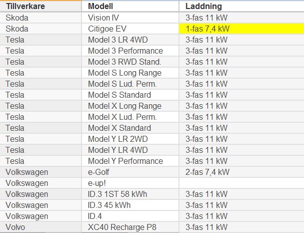

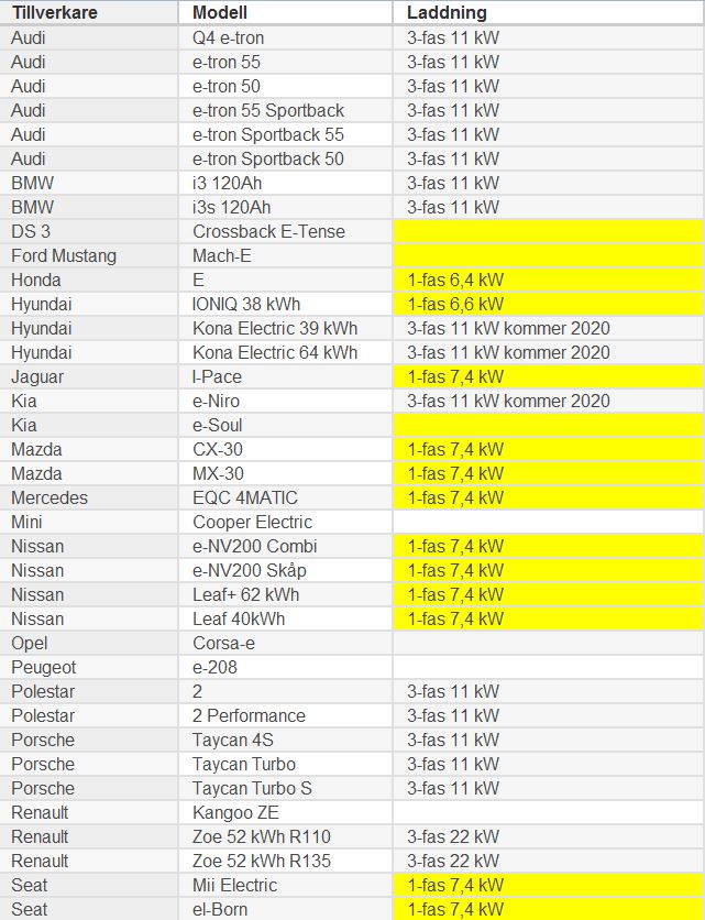

Jag kollade på nätet och det verkar ändå som rätt många elbilar kommer med 3-fas laddning.
Så att bygga med 3-fas 16 A täcker behovet för dem, men som sagt då får 1-fas bilarna nöja sig med endast 3,7 kW.
Varianten med 1-fas 32 A gör ju att en hel del 3-fas bilar skulle kunna ladda med 7,4 kW. Men det kräver då en grövre laddkabel, den som oftast följer med till 3-fas bilarna är spärrad till 20 A. Och då blir dessa rätt så tunna laddkablar ändå rätt så heta har jag testat, men det ska ju funka.
Ett alternativ är ju fasta laddkablar för 1-fas 32 A, men då ökar underhållskostnaderna för fastighetsägaren.

De som bara klarar 1fas 7,4kw kommer nog inte vara så vanliga på parkeringen....
Antagligen mest Model 3 och framöver kanske PS2 och ID3 samt förstås en drös PHEV.
