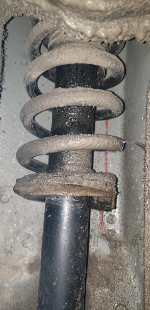

Hej alla,
Vill bara se om det finns fler som har hafr problem med stötdämparna på en Model S med stålfjädring.
Jag har nu 13000mil på en 17 års modell och alla dämparna måste bytas runt om.
Tesla meddelade att jag inte har tvättat bilen tillräckligt och spolat rent i hjulhus.
Vi har boende på 5km grusväg så kommentaren om tvätt av bil får jag ofta men INTE om dämparpåverkan.
Har själv nu slagit ett öga på konstruktionen och gillar inte alls vad jag ser...

Du säger att du ser...har du några kort på eländet?

Re: Stötdämpare slut
Nja,
Troligen matas skiten ned uppifrån som sedan kvaddar packningen mot stången.
Om jag inte är helt okunnig går det övre röret ned inuti det nedre och drar med sig olämpligt.
Det är väl där en damask sitter på vanliga bilar...?

Med mina okunniga ögon så är antingen bilden upp och ner eller så är dämparen monterat upp och ner alternativt att en damask är bortglömd vid monteringen.
Killgissning dock:)
//benke
Killgissning dock:)
//benke
benke_berguv skrev:Med mina okunniga ögon så är antingen bilden upp och ner eller så är dämparen monterat upp och ner alternativt att en damask är bortglömd vid monteringen.
Killgissning dock:)
//benke
Nja det där ser rätt ut.
Bilen är väl upphissad när bilden är tagen.
Dämpare är då i högsta läget och damsken sitter där uppe.
När bilen sänks ner komprimeras dämparen ihop och damasken och ligger över dämpare som rör sig innanför fjädern
Jo,
Såg nu på bilden som togs väldigt hastigt att det verar sticka fram en damask upptill.
Gick och kollade på bilen i normalläge och man kan väl säga att damask verkar sitta rätt på höger fram emedan vänster fram ser ut som på bilden.
Konstruktionen är förmodligen inte lika tålig som från en tillverkare som tillverkat bilar i decennier så förmodligen har sanden/gruset kommit upp på stötdämparen innanför damasken som orsakat att packning pajat i dämparen när den fjädrat.
Vilket jag antar är det dom säger är fel.
