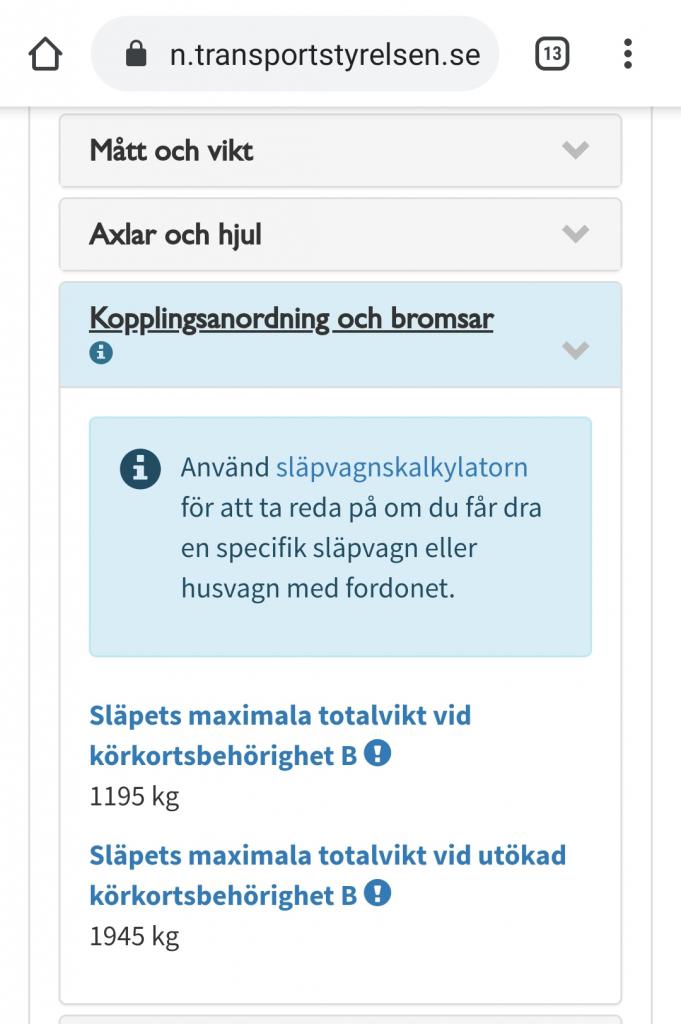

Eh... Nu får du förtydliga var du är när du refererar till rubriker. Inte i transportstyrelsens app?
sep 2020: ID. 3 1'st Plus. Med vit ratt...
Re: Eftermarknadsdragkrok Europa
Jag använde TS hemsida.PapaD skrev:Eh... Nu får du förtydliga var du är när du refererar till rubriker. Inte i transportstyrelsens app?

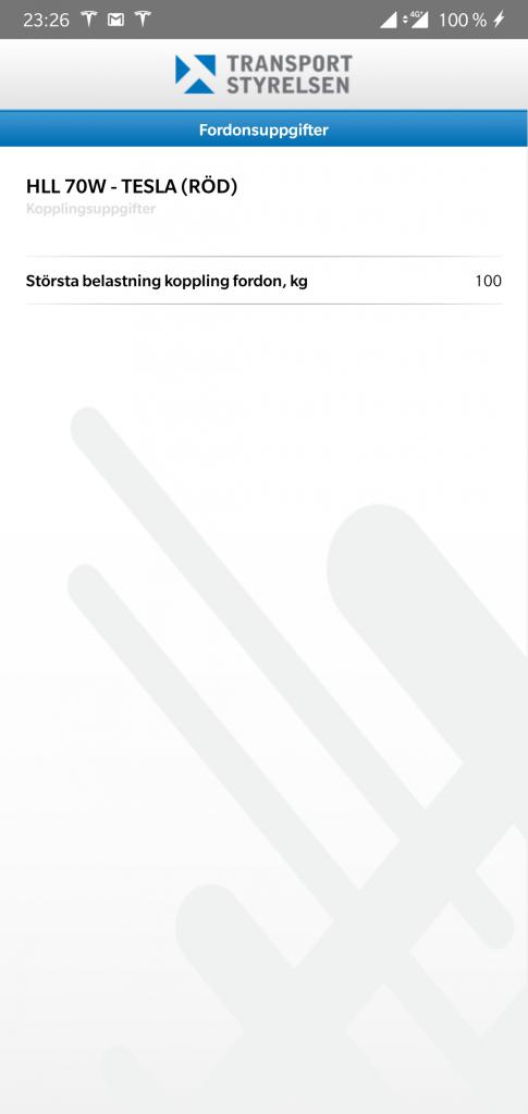

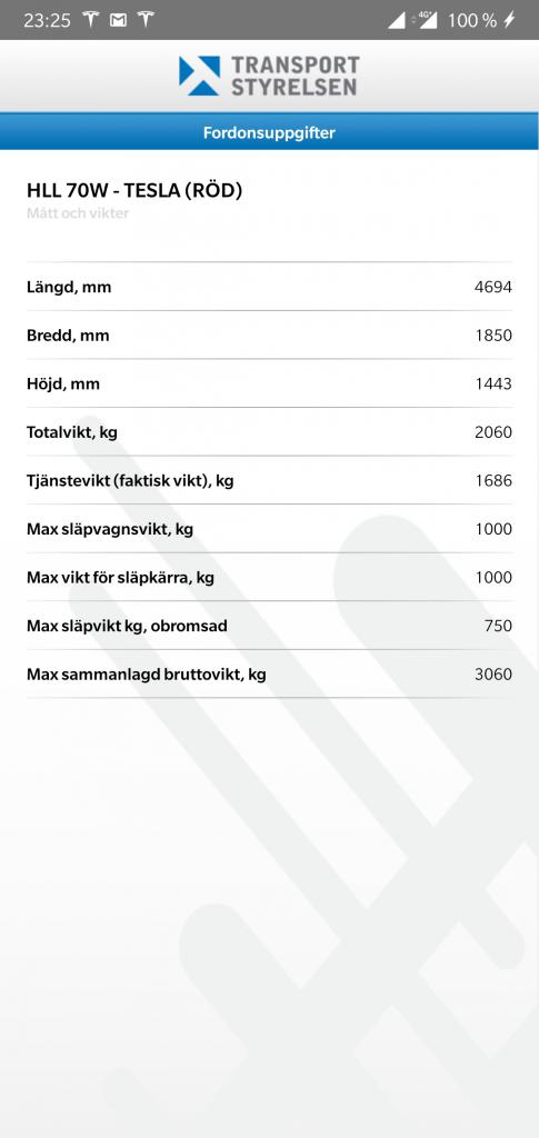

I appen ser det ut så här när du går in på ett fordon.
Visa fordonsuppgifter ->
Tekniska data ->
Mått och vikter: Gå sen tillbaka och välj Kopplingsanordning. Där ser det ut så här. Har du inte de här uppgifterna så är din bil inte godkänd för att dra släp.

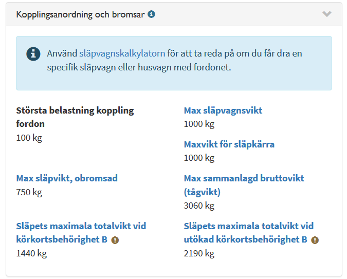

Hej,
Förstår jag det rätt om min Tesla alltså får dra släp om det ser ut så här? Dvs, eftermontering av krok är ok?
/M
