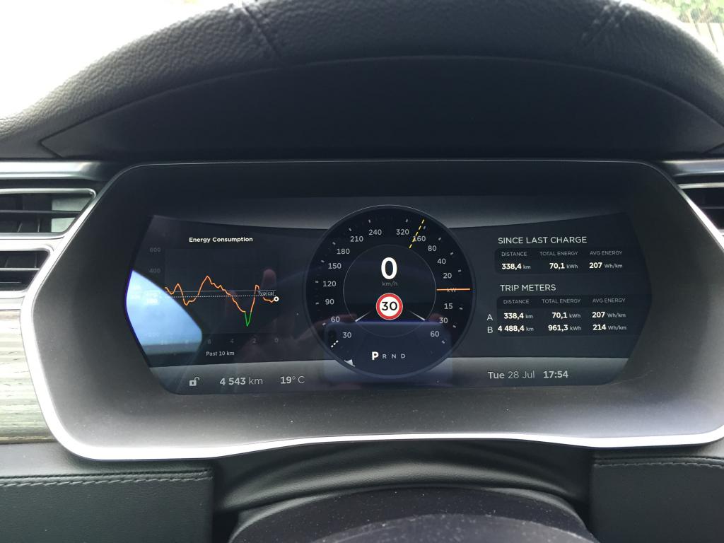

Jag har förbrukat nästan exakt 70kWh på en resa se bild (har 85D). Sträcka var på 30, 70, 100, 110, 120 vägar snittet blev 97km/h. Torr vägbana under 23 mil 10 mil med regn och mycket vatten på vägbanan. Kom 338 km på 70,1 kWh. Inga stopp under resan. Jag tycker det är viktigt att ha konstant hastighet och inte bromsa och accelerera. Ät det lite trafik är det lättare att hålla jämn hastighet (samt den hadtighet man själv vill köra) :-)

Mycket intressant! Dock har troligen 70D ( vad jag har läst mig till på TMC) ca 62-63kWh. Men kontentan av din resa ovan är om det är bra väder kommer man långt och även vid torrt väglag, om det är blött och lite ryckig körning försämras räckvidden avsevärt.
Lutar nu mer att jag åker genom Sala på vägen upp och Gävla på vägen ner, bör ha ca 50km när jag kommer till Gävle, om det är bra förhållanden.
