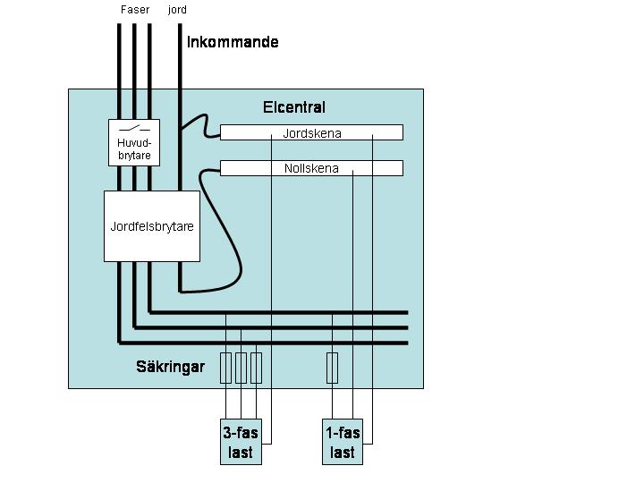

Så här ska det kopplas i undercentralen (snodde bilden från bygghus forum) : Ser att lasten här inte har någon nolla, det stämmer ju inte i ditt fall.. WCn ska ju också ha en nollledning mellan WC och nollskenan.
Men iom att det funkar att ladda med enfas från samma undercentral så är nog problemet att nollan saknas mellan undercentral och bil.

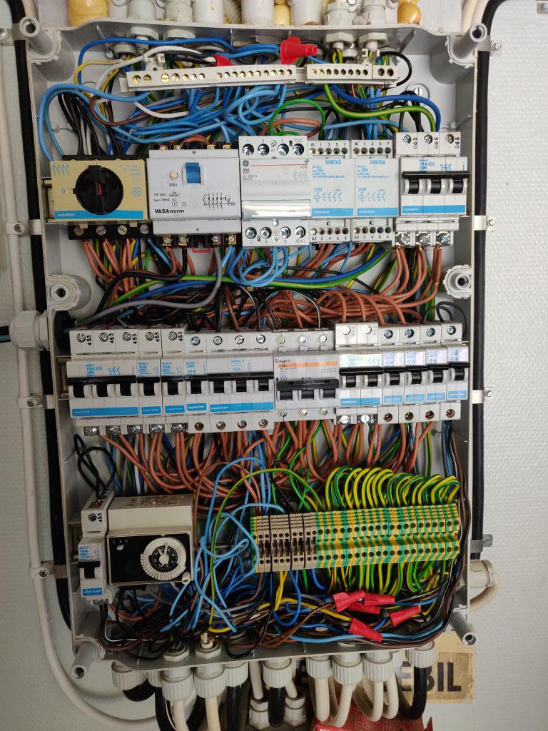

Om man tittar på bilden så är det kopplat så men nollan från WC går till jordplinten. Alltså både nolla och jord är kopplad till till samma pling och den är inte efter jordfelsbrytaren utan innan.
Sen är elcentralen ett helvete för det har varit många kockar i den soppan.
Lägger med en bild där kabeln som kommer från vänster sida är WCn.

Vojne, vojne, är detta i ett hus från 2015 alltså, hm. Är ju ingen proffselektriker men det där skåpet ser inte roligt ut.
Re: Kan ej ladda pga av för hög spänning
Det är ju definitivt felkopplat.DarkFraggel skrev:Om man tittar på bilden så är det kopplat så men nollan från WC går till jordplinten. Alltså både nolla och jord är kopplad till till samma pling och den är inte efter jordfelsbrytaren utan innan.
Men skumt att jfb inte triggar direkt. Kan vara så att både jord och N till WC är kopplad direkt till N efter jfb. Eller så är plinten uppe till höger varken kopplad till N eller jord.
Eller så funkar inte jfb. Och jfbn ska vara av B typ (som klarar DC fel) så det behöver ändå göras om.
Men i detta fallet så känns det ju som att den där centralen har 100 felkällor!
Jag skulle ha bytt till en modern. Eller rensat ut den ordentligt och fixat ordentliga plintar..
Ja, det känns som att den där centralen behöver ses över. Borde gjorts snyggare om det byggdes nytt 2015?

Garaget är inte från 2015, detta elskåp är från 90-talet men kopplades in till huset 2015 och godkändes av elektrikern.
Garaget fanns redan på plats när huset byggdes.
Okej det förklarar saken.DarkFraggel skrev:Garaget är inte från 2015, detta elskåp är från 90-talet men kopplades in till huset 2015 och godkändes av elektrikern.
