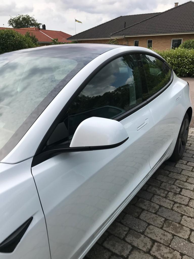

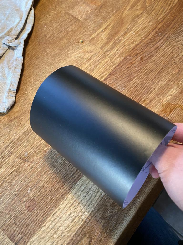

Här kommer en bild på backspegeln och på en spillbit av rullen. Det är bara på backspegeln jag har VN-vinylen just nu.
Min bil har en mix av denna, plastidip och nån annan vinyl runt fönstren. Varför är en lång historia :-)
Har bara använt 150cm-rullen själv då fönsterlisterna gjordes av proffs. Men jag tycker att skarvarna knappt syns så jag föreslår att du börjar med en rulle och ser hur det blir. Sätter du skarven precis i ”brottet” borde det inte synas nåt.

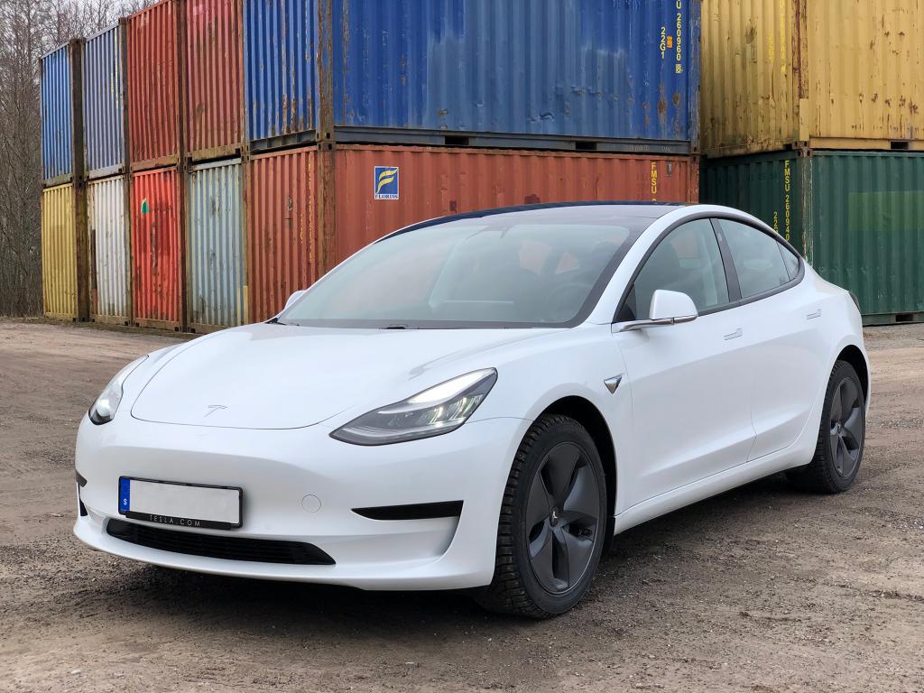

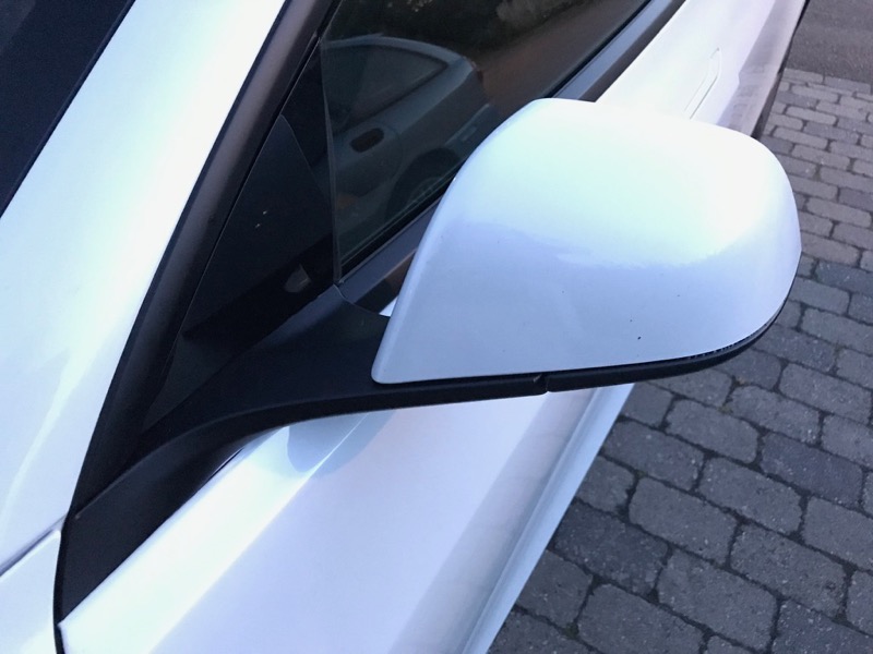

Tack så mycket för bilderna och tipsen!
Det blir nog till att göra ett försök med denna wrap när bilen väl kommer. Kul att se det i kombination med vit bil också eftersom det är vad vi beställt.

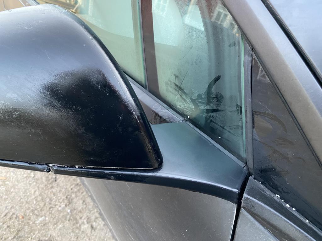

Körde också på VN Vinyl (listrulle + 1x1,5m). Har fått till listerna men backspeglarna verkar minst sagt utmanande :-). Köpte även "kniv på rulle" som jag använde till bumerangformade bakrutorna. Ångrar bara att jag inte använde den till alla lister, hade sparat mycket tid för mig jämfört med att skära tejpen med kniv. Ska nog gemyt på att foliera laddaren så den blir svart också.
