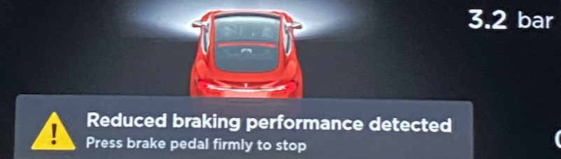

Får den varningen nu vid tvärnit då ABS slår till.
Någon som vet orsak som har haft det felet?

Tror inte det är för att det är is på skivorna. Om jag gissar så beror det på att Tesla lagt in något i mjukvaran som läser av retardationen i förhållande till bromskraften. Om man då har bromsbelägg som somnat in för att dom används lite så kan ju den faktiska retardationen vara låg. Men ska bli intressant och se vad det visar sig vara. I så fall löses detta genom att bromsa hårt ett antal gånger.

Det är +9 grader, ingen is...
Jag har testat 3-4 ggr nu, fortfarande samma.
Bilen har även fått byte till "vinterkittet" för två år sedan, så allt borde vara fräscht.
Skall provocera lite till - om bilen varnar för att bromsverkan är för låg i förhållande till pedaltryck så undrar jag hur halt underlag skall funka...

Det är som sagt +9 grader - ingen is på bromsarna - och man kan reproducera det flera gånger i följd, så hade det varit is (vilket det inte är) så hade den ju rimligen försvunnit efter ett par tester. Det är något annat, frågan är bara vad :-)

För övrigt var det faktiskt bilprovningen som märkte detta i morse och kommenterade (bromsverkan ändå ok, så fortfarande godkänd - förutom att dimljusen stod för högt - tydligen systematiskt fel på äldre model S - finns en bult under som man kan justera med (8/10mm ca insex) - vilket killarna på provningen var snälla och hjälpte till med så den gick igenom - tips om någon annan åker på den så kan man slippa onödigt besök på SC...).

Då kan det ju vara så att du har skadade bromsskivor eller bromsbelägg? Eller är det kanske så enkelt att bilen känner av att du har Hakka R3 vinterdäck som inte fäster så bra vid plusgrader?

Bromsskivor/belägg byttes som sagt för c:a 2 år sedan - de borde vara ok kan man tycka (och bromsarna _verkar_ fungera som vanligt). Visst är det R2:or modell suddgummi på - men då borde ju alla få den varningen hela tiden vid ordentlig inbromsning så fort det är plusgrader? Någon frivillig att testa? :-) Hittade en referens i norska forumet, men ingen slutsats där vad det beror på.
Bifogar den eminent utförliga varningen som är glasklar i vad problemet är...

Vad gäller is förresten så fanns följande passus från https://elbilforum.no/index.php?topic=49876.0
"Summingen i starten av kjøreturen er automatisk tørking/varming av bremsene. Alle TMS har det. De tidlige uten ibooster fikk det via en oppdatering for en del år siden."
Så det skall finnas någon automatisk avisning när man rullar tydligen - hade man ingen aning om.

Jag tror att detta är teslas sätt att ha ryggen fri för bromsar som ej fungerar emellanåt i vissa klimat

Testade att lägga några rejäla tvärnitar idag på väg till jobbet men fick då upp den här varningen om "Reduced braking performance deteced". Kändes som att den bromsade bra och det blev svarta streck på vägen efter mig. Kollade skivorna när jag kom fram och de var blanka och fina. På en Model X som stod bredvid mig såg skivorna inte alls lika fina ut utan var lite rostiga och såg oanvända ut.
Min teori är att det är de mjuka vinterdäckens fel. Bilen förväntar sig snabbare retardering när man stampar på bromsen helt enkelt. När det är halkigt så trycker man oftast inte så hårt på bromsen eftersom det släpper långt innan. Jag tror faktiskt inte så många gör rejäla bromstest.
