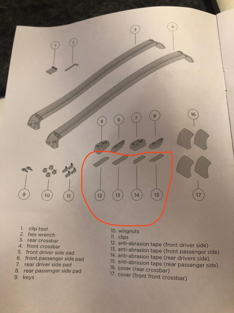

Öppnade mitt paket innehållandes ett takräcke för MS 2019. Upptäckte att det saknades "anti-abrasion tape" som på bilen. Ska sitta under gummifötterna och klistras där fötterna ska ligga mot själva taket.
Gissar att det ska användas för att minska skav mot lacken och har kikat lite men är osäker på vad det är för typ av tape och vad som skulle kunna användas som alternativ.
Har mailat Tesla och också Yakima (som tydligen ska tillverka räcket) men har inte så höga förhoppningar.
Någon som vet vad det är för typ av speciell tape och vad man skulle kunna trycka dit istället?

Öppnade mitt paket och där ligger det en karta med 3M-klistermärken,
helt genomskinligt plast typ, om det nu hjälper något

Efter lite egna efterforskningar på amerikanska forum ska det vara 3M 471 som Tesla/Yakima använder

Jag fick för mig att det var dubbelhäftande tape, men det verkar bara fästa på en sida.
(...och när jag tänker efter så kanske det inte hade varit helt idealt med dubbelhäftande om man ska ta av takräcket och lämna en "klisteryta" i det fria

Svar från Yakima...
Men nu har jag ju en hel hög med alternativ oavsettDette er et spørsmål du bør ta opp med Tesla i og med at det er solgt som et originalt Tesla tilbehørsprodukt. Men det ser svært likt ut det som vi kaller Yakima FlushBar.
Folien du savner heter «SP016 - Anti Abrasion Tape»
Alternativt kan du bruke en nær sagt hvilken som helst type folie. Disse er kun ment for å beskytte tak og lakk mot riper som kan oppstå på grunn av vibrasjoner fra takstativet.
