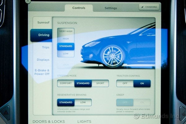

low på luftfjädringen är lägre än bil utan luftfjädring. Very high ör samma markfrigång som Santa Fee... very high fungerar till ca 30 km/h, high till runt 50 km/h
hybris
Inlägg: 3715
Re: Fälgar
Inlägg av hybris »
och ja du kan köra low på 21-22" med luftfjädringen... alla P85+ har alltid luftfjädringen.

Ok, jag har inte beställt Performance. Men hittade lite mer info. Normal är 15 cm markfrigång, low är 13 cm. Jag tror det blir nice.
