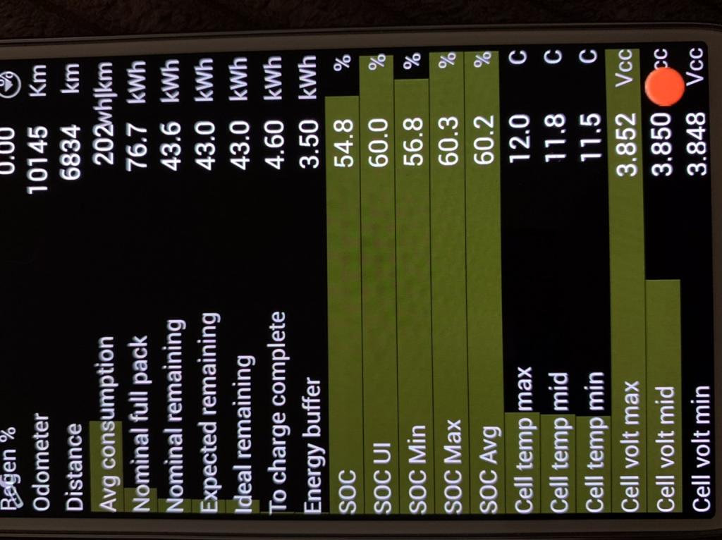

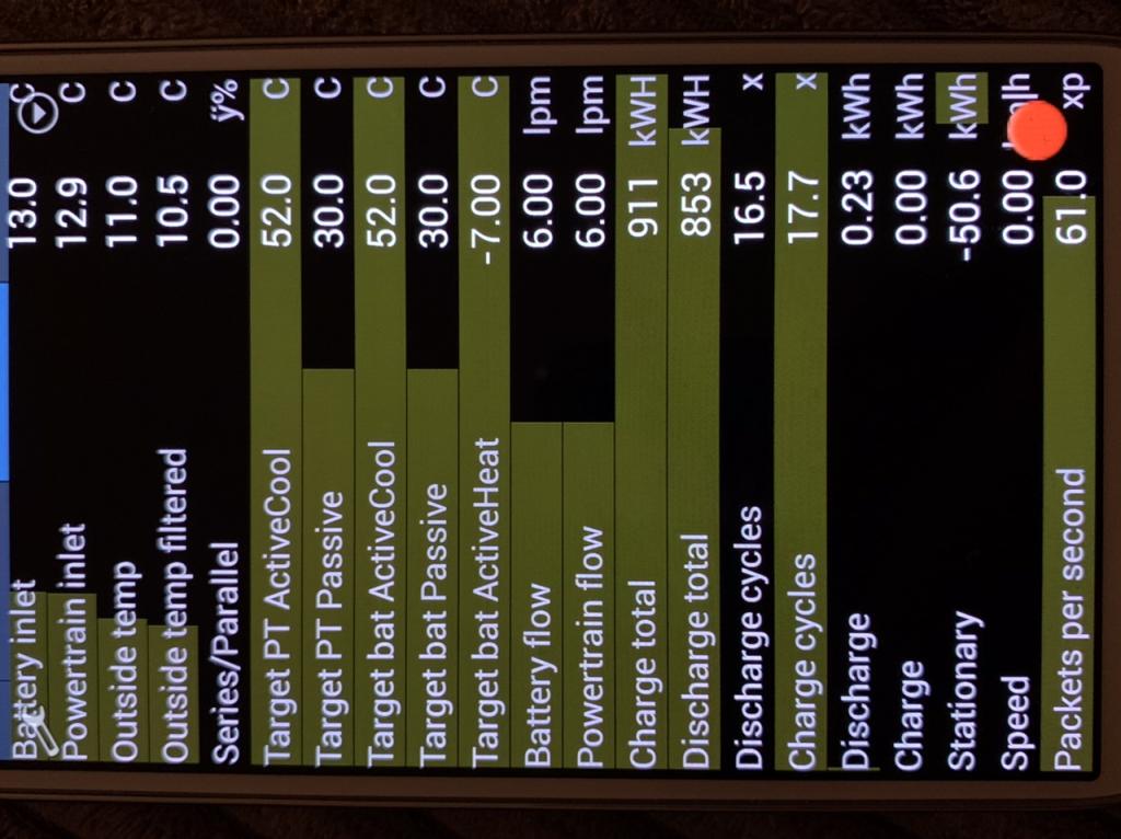

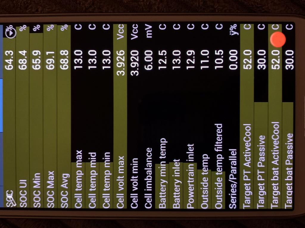

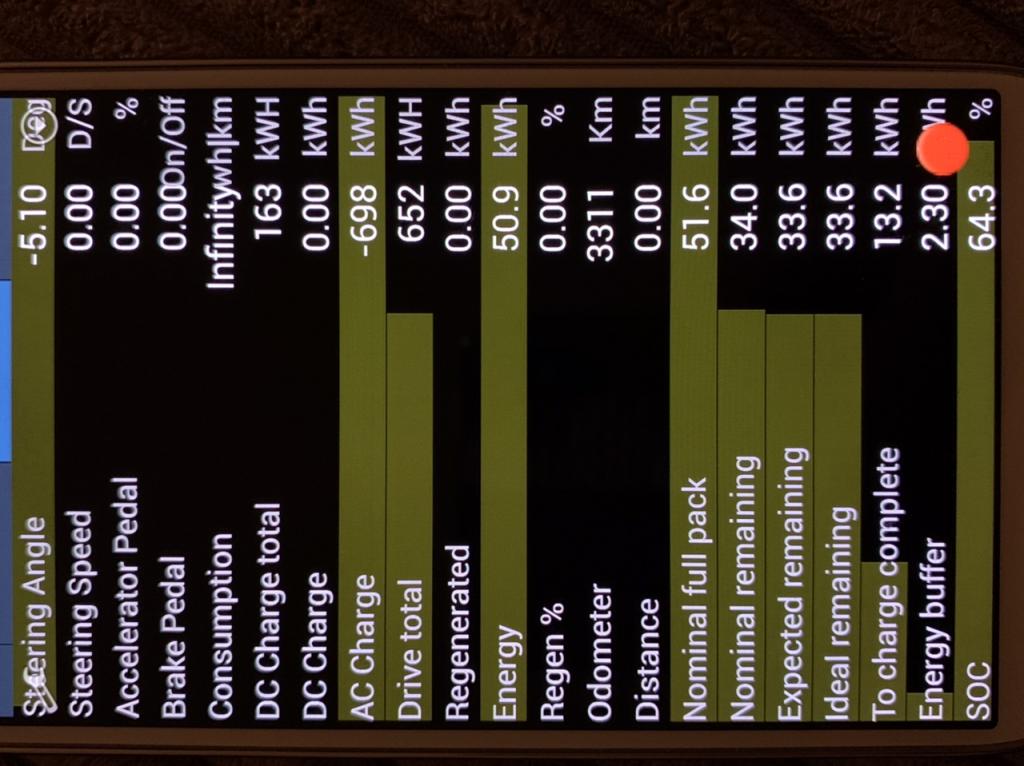

Scan My Tesla Mätresultat
Inlägg av Tellus »

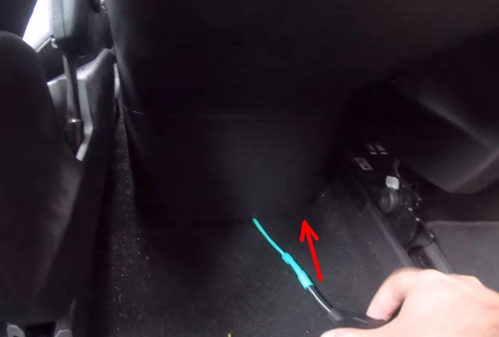

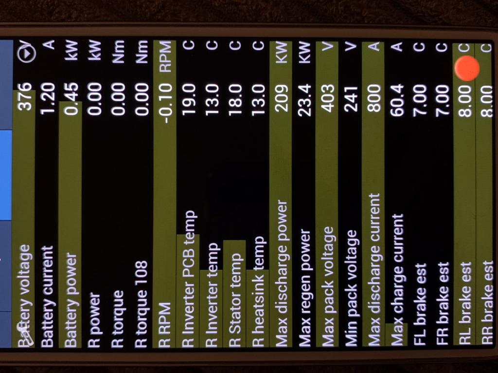

Fick obd kittet idag, kollat vår SR+
Bra med en tråd där vi kan jämföra.
Många intressanta data, Nominal full pack 51.6kWh bland annat
Länk till adapter model 3 som jag köpte
https://e-mobility-driving-solutions.co ... 3/?lang=en
Länk till Teslabjørn med installationsvideo och info och länkar.

Programversion 2019.36.2.1

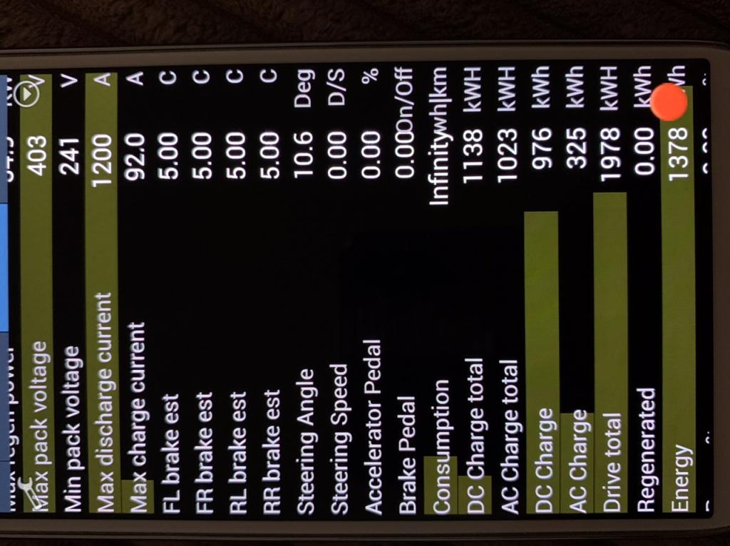

Lagt till teslabjørns video i första inlägget om hur det funkar.
Nu läst av Performance

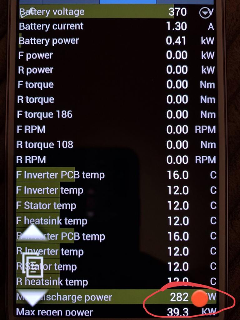

Inlägg av Tellus »

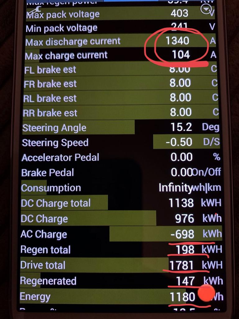

Uppdaterade Performance till 2019.36.2.1 precis.
Lite skillnader, vissa beror nog på att jag märkt att man måste vänta några minuter efter man kopplat upp appen så alla värden hinner läsas in korrekt. Men Max discharge ökat från 1200A till 1340A, tack Tesla :P
Ingen skillnad på batteri buffer eller nominell kapacitet.

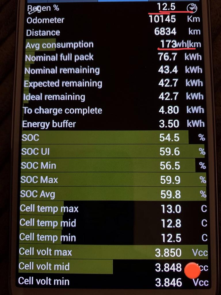

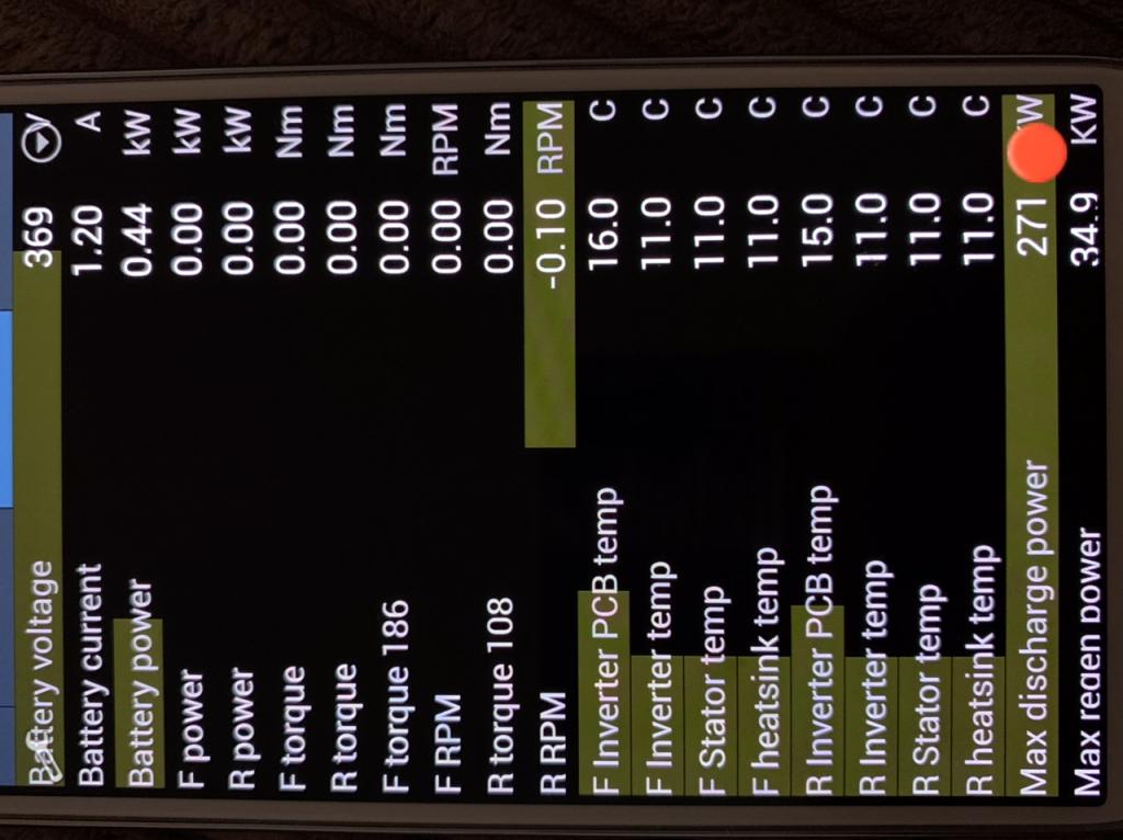

Här kommer min lista.
M3 AWD LR
Ver. 2019.36.2.1Bild
Inlägg: 4121
Ort: Nerike
Referralkod: ts.la/ove13063
Re: Scan My Tesla Mätresultat
Inlägg av Tellus »
550hk :!:

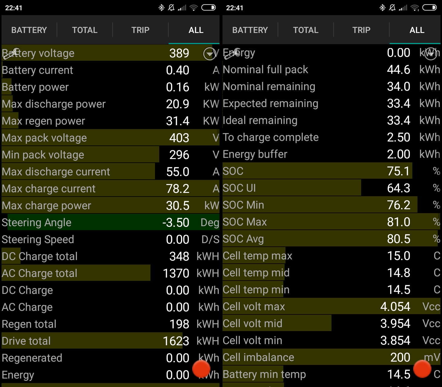

Inlägg av BjornS »
BjornS skrev:
Jag är väldigt nyfiken på vad min "nominal full pack" är, jag misstänker ett betydligt lägre värde än ditt.
Jomensåatt. 44.6 kWh nominal full pack, stämmer väldigt bra med mina beräkningar. Och hela 200 mV obalans. Detta hävdar alltså Tesla service bara är en bugg i range-beräkningen...

Ser utöver den onormala 200mV att SOC UI är mycket lägre än våra "friska" bilar.
Vad nu SOC UI betyder, men kvarvarade kWh 33,4kWh i ditt fall stämmer rätt bra med SOC UI 64,3%
Alltså din SOC visar 75% men du har bara 64%
33,4 / 0,643 = 51,9 kWh
Om vi utgår från att 52kWh är ett friskt odegraderat batteri

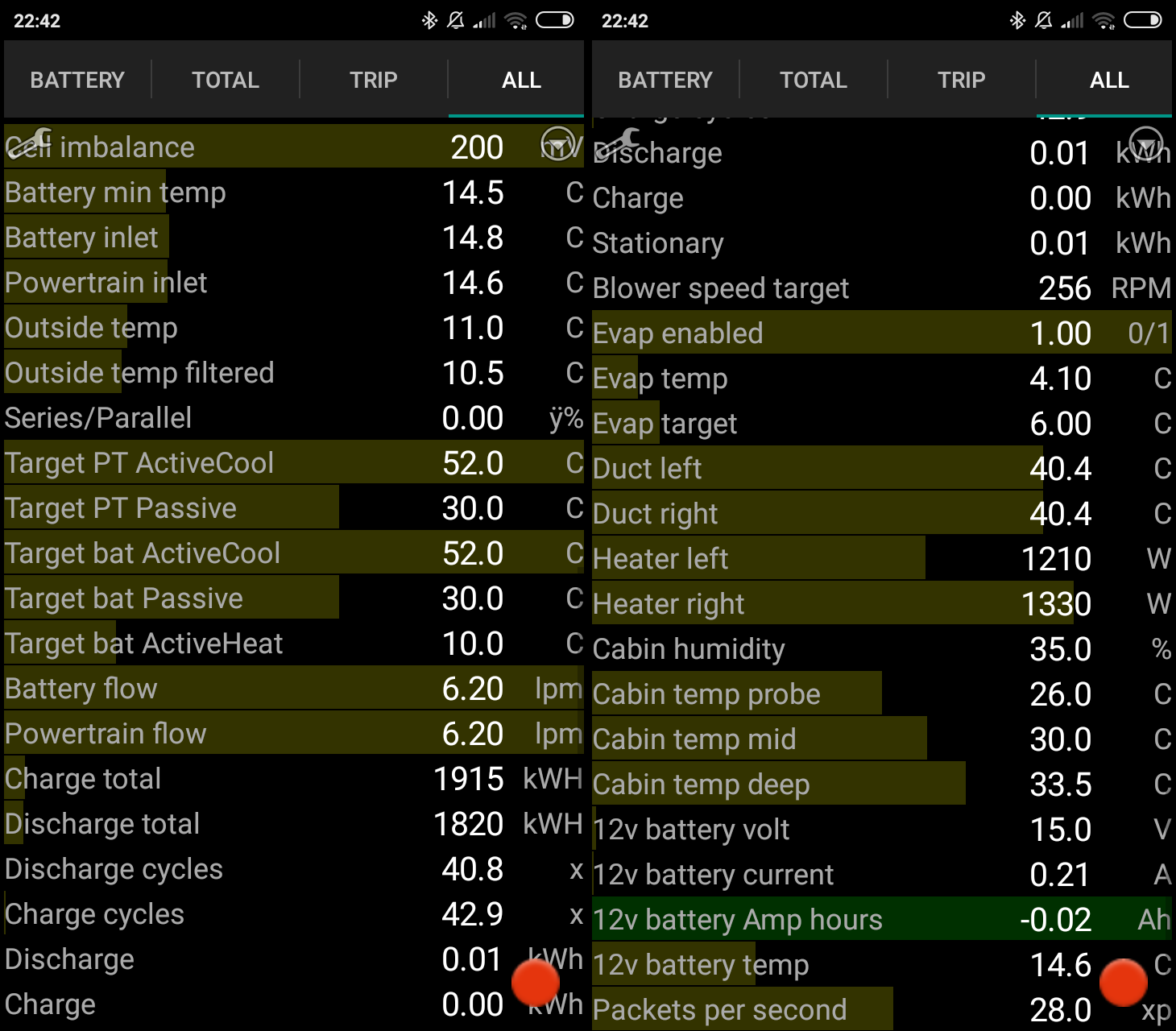

Är det vanligt med så hög spänning på 12V batteri i model 3?

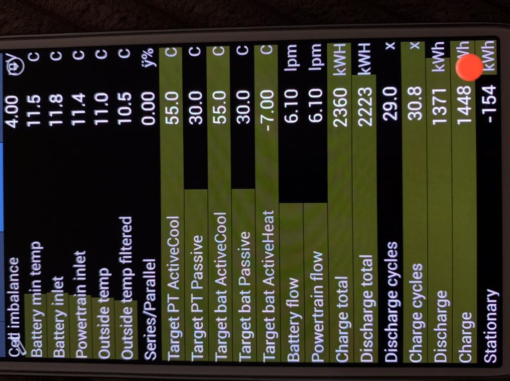

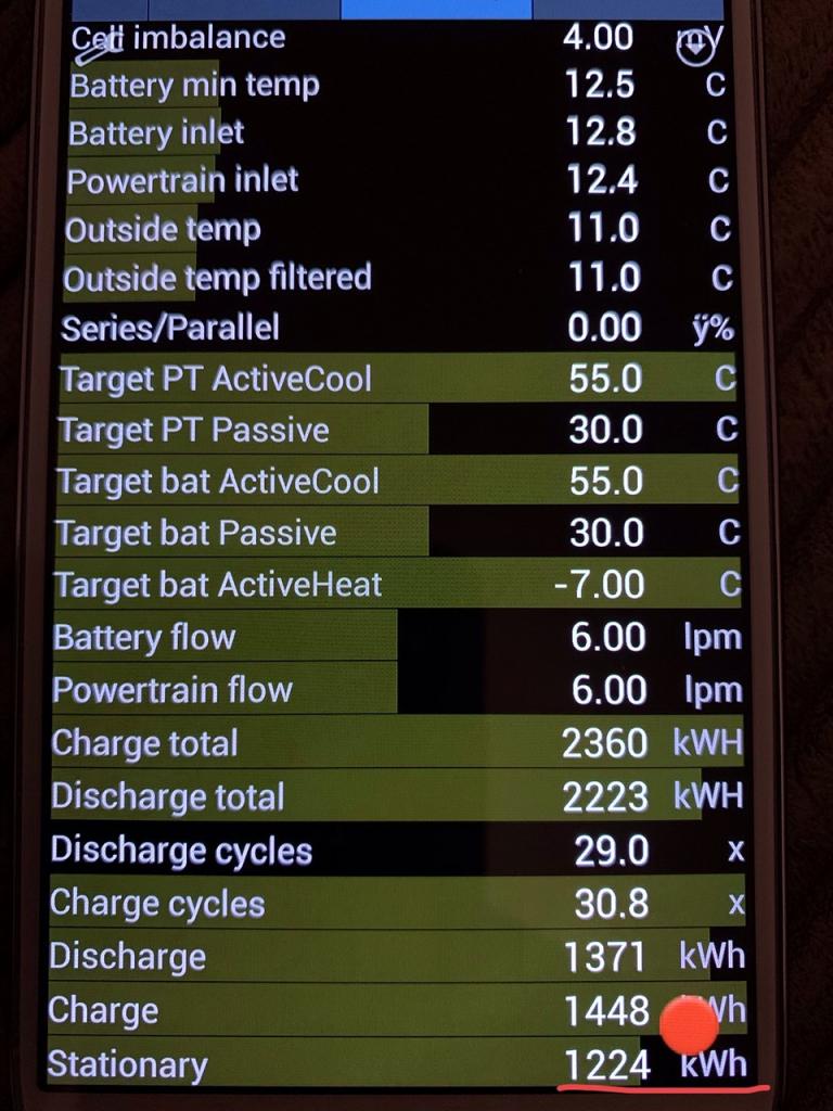

Target active battery heat har ändrats i min från -7 grader till +10 grader.
Vet ej om det beror på programvara eller andra parametrar.
Märkte det i mitt 9 gradiga garage att efterbrännkammrarna startade (högfrekvent pip) och kollade sedan i scan my tesla.
Jag kan uppdatera detta med att min bil är inne för batteribyte. Återkommer med scan av nya batteriet.
