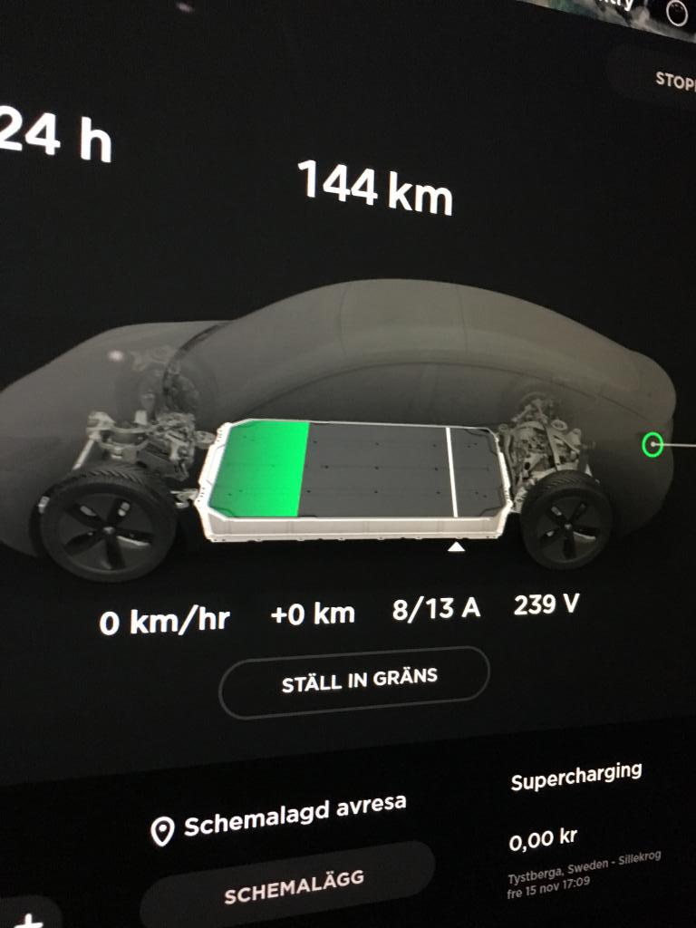

Jag kan inte ladda min bil hos mina föräldrar. Har provat blå enfas och 230V i olika uttag. Den visar att den laddar med 8A 240V men 0 km/h och mer än 24 h kvar till full laddning. UMC lyser och blinkar grönt och även laddporten.
Min förra Tesla model S gick bra att ladda men den hade en Norsk UMC så jag lutar åt att felet är det samma som när man försöker ladda i Norge.
Går detta att lösa innan vi går och lägger oss?

Är det inte bara för att klimatanläggning är igång samtidigt? Är det samma när bilen låst sig och du kollar i appen?

Japp ingen laddning på 1,5 timme.Xeik skrev:Är det inte bara för att klimatanläggning är igång samtidigt? Är det samma när bilen låst sig och du kollar i appen?

har du tillgång till en voltmeter så mät om du har noll volt resp 230 mot skyddsjorden, skumt att 3fas inte funkar, ska vara max 1 volt mellan jord och skyddsjord
har dina föräldrars hus jfbrytare eller är det en äldre installation?

Huset är nytt bara 4 år gammalt. Skrev fel, har inte provat trefas men det fungerade med trefas och 230 på gamla UMC som var norsk.12man skrev:har du tillgång till en voltmeter så mät om du har noll volt resp 230 mot skyddsjorden, skumt att 3fas inte funkar, ska vara max 1 volt mellan jord och skyddsjord

Om du har enkel tillgång till proppskåp så brukar det stå där. I Norge jordar man ibland fortfarande på nya hus med "IT", då fungerar inte din UMC, men eftersom den lyser grönt och den ser ut att ladda så torde det vara normalt, europeiskt TN nät.Pontus skrev:Kan man vända några tåtar och få igång laddningen?
Vad är det som gör att det inte går att ladda i Norge?

är det så nytt skulle jag testa att dra upp strömmen till 12APontus skrev:Huset är nytt bara 4 år gammalt. Skrev fel, har inte provat trefas men det fungerade med trefas och 230 på gamla UMC som var norsk.12man skrev:har du tillgång till en voltmeter så mät om du har noll volt resp 230 mot skyddsjorden, skumt att 3fas inte funkar, ska vara max 1 volt mellan jord och skyddsjord

Är batteriet kallt? Den laddar inget förrän batteriet är över 0 grader (tror jag) och då går strömmen åt att värma batteriet. Det tar längre tid med 1-fas än 3-fas. Efter uppvärmning så går laddningen igång.

Borde inte vara det då det var 5 till 7 grader varmt och inget hände på 1,5 timme.Elix747 skrev:Är batteriet kallt? Den laddar inget förrän batteriet är över 0 grader (tror jag) och då går strömmen åt att värma batteriet. Det tar längre tid med 1-fas än 3-fas. Efter uppvärmning så går laddningen igång.
Nu kör vi till Tindered och stannar där innan vi fortsätter hem. Hade dock varit trevligare att kunna starta med fullt batteri.
Plus att jag blir nyfiken på vad som är galet
