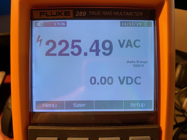

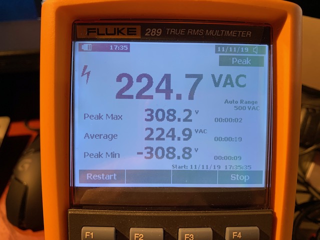

Liten illustration ur realiteten kanske hjälper. Jag pluggade in min multimeter i kontakten och mätte först växelspänning peak-to-peak och medelvärde. "Medelvärdet" är vad vi anger när vi säger att vi har typ 225V växelström. Som du ser betyder det att spänningen går mellan +308.2V och -308.8V. Dvs i det här fallet svänger den lite längre i minus än i plus och det visar på en likspänningskomponent på -0.3V. (Jag tror det är en mätartifakt, men låt oss låtsas som om det var en riktig likspänning.)
I andra bilden mätte jag växelspänning och likspänning samtidigt och där ser man att växelspänningen är helt symmetrisk, dvs likspänningskomponenten är 0V.
Man kan alltså se att likspänningskomponenten (som kan uppstå från likströmsläckage) är en förskjutning av växelspänningskurvan lite uppåt (positivt) eller nedåt (negativt).
Och, som sagt, förhållandet mellan ström och spänning beror på motståndet hos förbrukare på samma nät.
