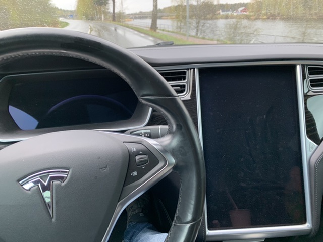

Jag lämnade precis in min bil hos Tesla med anledning av att MCU dött, högst troligen pga fullt eMMC.
Passade på att fråga om det gick att få MCU 2 istället för 1 när den nu ändå måste bytas, och de skulle kolla upp det och återkomma.

Vi hade vår MS100 dec-17 inne igår och jag passade på att fråga. De hade inte fått någon info än men var medvetna om att byten var igång i USA. Det fanns ingen info om när det skulle kunna bli aktuellt i Sverige. Han trodde dock att det skulle gå till som i USA med mejl om erbjudande om byte.
Re: Uppgradering från Nvidia->Tesla's chip
Har min inne pga stendöd mcu1 känns så ovärt med 26000 för en gammal mcu.
