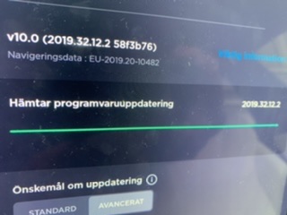

Verkar som uppdateringen gått igenom (se aktuell version) samtidigt som den säger att samma version hämtas.

Hm, fick igång lilla skärmen också till slut och bestämde mig för att på nytt starta om med scrollhjulen för att se om det påverkar nedladdningsstatus, men icke.

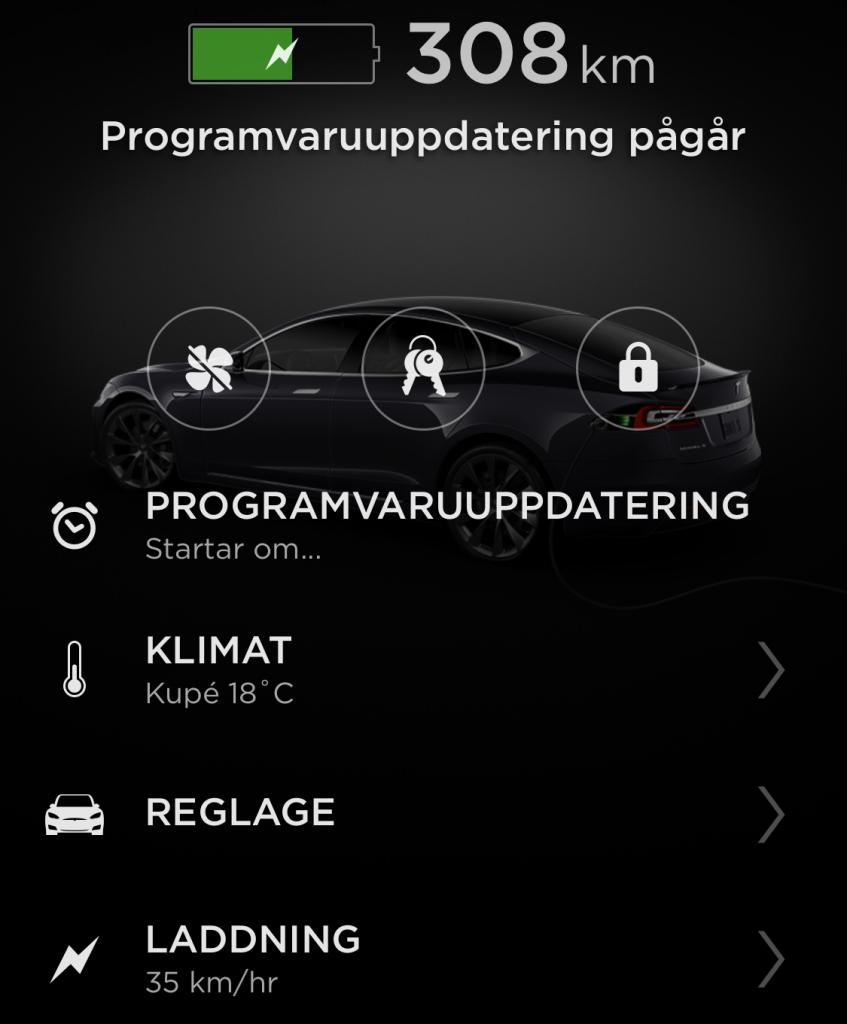

Appen tror bilen startar om fortfarande

Verkar inte bra det där... Fastnat i något slags mellanläge. Besöka SC eller hoppas på att det snart kommer en ny version som löser det?
