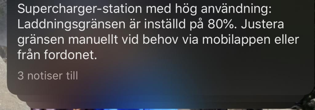

Fick följande notis i mobilen idag när jag laddade i Arboga.
