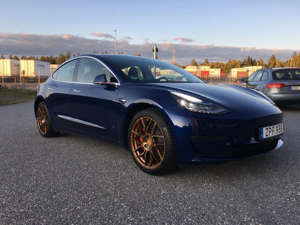

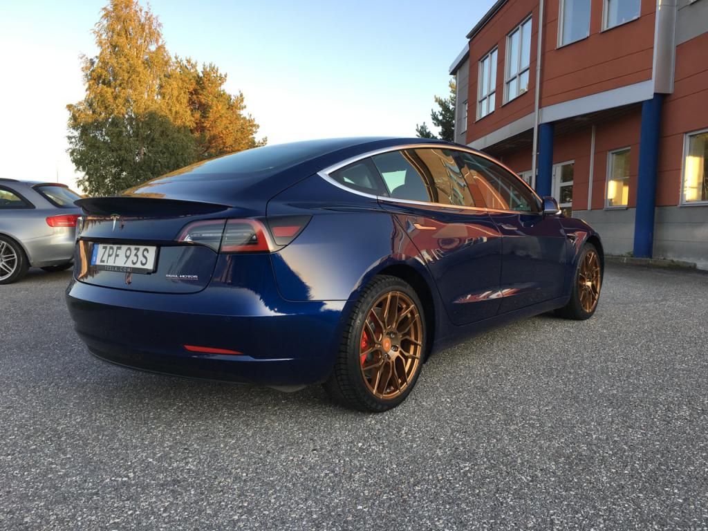

Jag fick ungefär liknande svar från bythjul för min Performance. Jag kan dock inte drömma om att det skulle vara en annan TPMS programmering för en Performance än en vanlig.
Så jag köpte från ABS Wheels istället. (https://www.abswheels.se) Dom förstog exakt vad som behövdes för en Performance. Fick med navring som passade Performance navet. Och fälgarna gick utan problem över bakre bromsoket.
Riktigt bra service från dom, jag kan verkligen rekommendera dom.
Se bilderna nedan. Jag bara testmonterade så jag vet inte om TPMS fungerar, men det visar sig när jag monterar dom skarpt om nån månad si sådär.
Blev lite "modig" med färgen, men jag tycker det blev bra.
Inga riktiga vinterfälgar så jag får vara ordentlig med att hålla dom rena.
