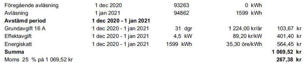

Det pratas mycket om effektbristen i elnätet under dagtid. I senaste numret av Auto motor & sport fanns en artikel om detta.
De allra flesta privatkunder har idag en säkringstariff, med fast årlig kostnad som ökar i takt med en större säkringsstorlek, samt att de
har en energiavgift (öre/kWh). Många elbilsägare är bekväma och stoppar i sladden bara, då det inte är någon som helst prisskillnad för de flesta.
Vissa nätägare har istället en effektavgift som tas ut mellan klockan 7-19 på vardagar och ju mer effekt du använder under den tiden, ju högre blir din effektavgift.
Alltså: ju fler effektslukande apparater du har igång samtidigt, ju högre effektavgift. Denna tariffstruktur kan ge konsumenter incitament att flytta sin förbrukning till låglasttider.
Jag har faktiskt ett sådant abonnemang, laddar jag på natten så spar jag en del. Effektavgiften är för mig 106,25 kr/kW och månad räknat på de tre högsta timvärdena.
Utan elbil brukar jag ligga på effektavgift 4 kW = 425:-per månad, laddar jag med full effekt under höglasttid blir det 12 kW = 1275:- per månad i effektavgift.
Så 850:- per månad kan jag spara med laddning på natten vilket jag tycker kan vara värt den lilla insatsen att knappa in laddningstimern. (e-tron är lite knepig att aktivera laddningstimern på, innan man förstår hur den verkligen funkar)

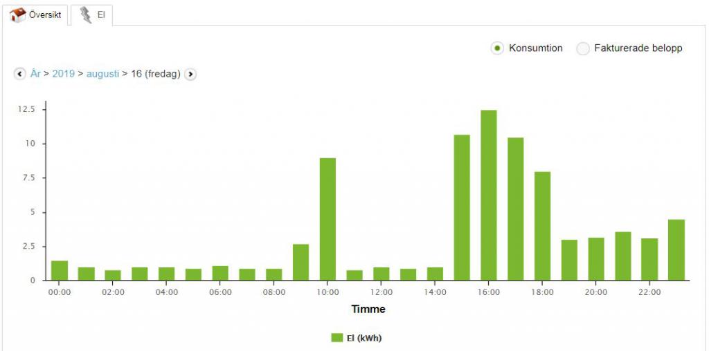

Bild på mina timvärden med laddning 11 kW på höglasttid 9:30-10:30 samt 15:00-18:30 och i övrigt normal elanvändning i villan för en sommardag:

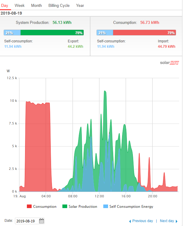

Jag köper elen för spotpriset och säljer också för spot. Biligare på dagen än natten. Har inte någon effekttariff på nätavgiften tyvärr.
Men det blir ändå billigare. För de som ändå ladder på natten och inte dagen men ändå köper till dygn eller månadssnitt kommer alltid vara förlorare. Elbolaget räknar med att en viss andel av er förbrukning ska vara dyr dagsel men ni köper ju mer på natten än dagen. Skulle ni sedan ha solceller på taket så blir det ännu större förlust. Så byt till timelsavtal.

Lite Off-Topic, men jag ser att du har SolarEdge, och mätning av förbrukning. Vad har du för hårdvara för att få den funktionen?clecab skrev:Jag köper elen för spotpriset och säljer också för spot. Biligare på dagen än natten. Har inte någon effekttariff på nätavgiften tyvärr.

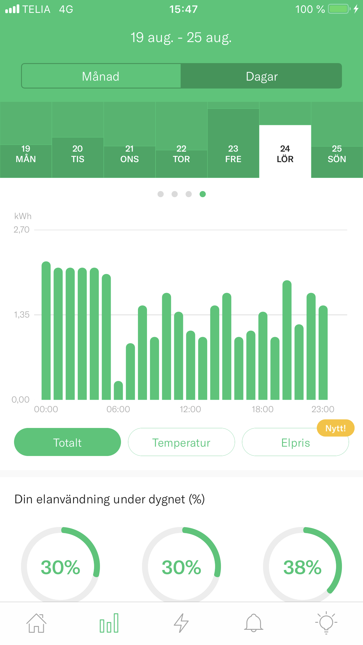

Förstår inte riktigt frågan? Laddar inte alla normalt sett om nätterna redan?
Så här ser det ut för mig. Det är ju ganska jämt fördelat.

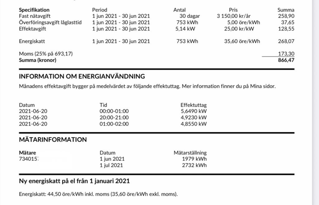

Hej.
Dags att damma av denna tråd lite
Jag har numera effektavgift på fakturan. Har Nacka Energi som nätägare.
Det jag inte fattar är om effektavgiften får tas ut även på natten… Jag får inga konkreta och vettiga svar från nätägaren.
Som lägst med 5A så laddar jag 4kW med Tesla WC och 1kW med enfasladdning. Men känns ju sådär att ladda i enfasuttaget.
Snudd på att det blir billigare att ladda på Superchargers.
https://www.nackaenergi.se/images/downl ... RIFFER.pdf

Effektavgiften är ju per kW och inte kWh så den totala kostnaden i effektavgift blir 128,55 kr för den här månaden. Totalt kostar din el 1,15 kr/kWh i nätavgift. Den fasta avgiften är fortfarande störst.

Verkar som att fler elnätsägare inför effektavgift.
Men Nacka energi verkar beräkna den dygnet runt.
Min elnätsägare beräknas den mellan 07:00-19:00 vardagar.
Så i Nacka gäller det att ställa ned laddströmmen så mycket som möjligt.
Nattladdning är ändå bättre att använda i Nacka med 10 öre lägre överföringsavgift per kWh på natten.
Och sprida ut elanvändning av alla förbrukare.
