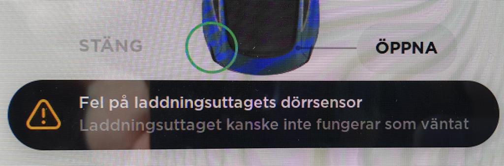

"Fel på laddningsuttagets dörrsensor" – någon med erarenhet av detta felmeddelande? Laddningsluckan funkar precis som den ska, både när jag öppnar/stänger genom att trycka på den och via skärmen.

… och där försvann varningsrutan igen. Ursäkta en nybliven Tesla-ägare, man kanske inte behöver fundera över precis allt som låter och blinkar. :)

Det där felet har/hade jag också. Fick hela laddporten utbytt tydligen, har dock fått felet två ggr till sen dess. Kan inte påstå med säkerhet att det påverkat mig negativt, hade några incidenter där laddningen inte startade innan dom bytte, har inte hänt sen dess, men det kan säkert vara tillfälligheter.
Tänkte be dom kolla på det igen då dom ändå ska ha in bilen för att åtgärda några lackskador.
Tack för info, får hålla ögonen på detta.

Jag har också haft det felet.
En felyttring jag fick var att det ibland var svårt att få laddporten att släppa laddkabeln.
Sen efter ett tag så slutade luckan att stänga sig automatiskt. Fick felet reparerat på garanti.

Jag har också den sporadiskt.
Hade bilen inne på verkstad igår, de felsökte utan att hitta nån orsak. Notera noga tidpunkt då du får felmeddelandet så de kan gå tillbaka och kolla i sina loggar sen.
Till slut verkar det nu felet hos mig ligga inte i sensorn utan kontrollerkortet. De ska beställa och byta.

Har fått samma fel första gången idag. Resulterade i att man inte kan fjärröppna laddluckan med knappen på WC-sladdhandtaget. Har fungerat tidigare. Bokat service.

Samma här , bokat via appen. Service 2:a September först...

Jag fick samma fel förra veckan och det jag märkt är att luckan inte går att öppna luckan med knappen på Umc längre har bokat service så får vi se...
