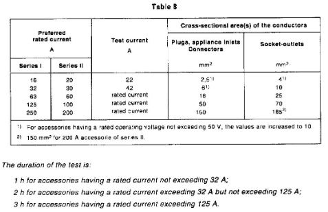

Från Elinstallatören:
"Den internationella produktstandarden för eluttag heter IEC 60884-1. Uttag som används i Sverige ska även uppfylla en nationell måttstandard, som framgår av standarden SS 428 08 34. Det är utifrån dessa standarder som uttagen konstrueras.
Uttagen testas av ackrediterade testhus, däribland Intertek Semko som har labb i Kista. Ingen på företaget vill medverka i en intervju, men Elinstallatören får en beskrivning på mejl om hur det går till när fasta Schukouttag provas.
Uttagen ansluts med 2,5 mm FK-kablar. I ett första temperaturstegringsprov belastas de med 22 A i en timme. Temperaturen får då maximalt öka 45 Kelvin, vilket motsvarar lika många grader Celsius. Mätningarna görs i såväl terminaler som hölje och anslutningsklämmor.
I nästa steg utsätts uttagen för bryt- och slitprov. Sedan görs ett andra temperaturstegringsprov, den här gången med 16 A i en timme. Även nu får temperaturen som mest öka med 45 Kelvin. Dessutom görs bland annat måttkontroll och tester av mekanisk hållfasthet.
Längre belastning än 60 minuter testas alltså inte. Och uttagen är anslutna med 2,5 kvadrats FK-kablar under temperaturstegringsproven. Vanliga vägguttag i hem är oftast avsäkrade med 10 A och anslutna med 1,5 kvadrats kablar."
https://www.elinstallatoren.se/innehall ... addningen/

Men med det valda kriteriet (max tempstegring om 45 K) så är det rimligt att nöja sig med en timmes testtid. Att det i praktisk drift kan uppstå andra typer av temperaturbelastningar och problem syftar inte testet till att mäta. Just därför är det viktigt att se hur den enskilda installationen är gjord.

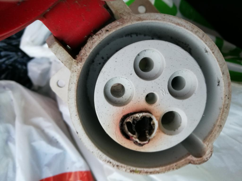

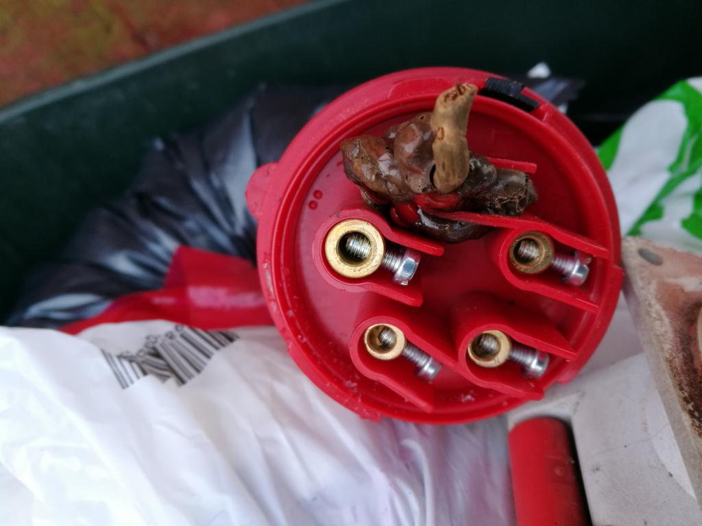

Jag laddar med Garo Wallbox hemma och rött 3-fas uttag på landet. Det viktiga är elinstallationen fram till uttaget, helst oskarvad ledning direkt från mätarskåpet.
Det jag märkte på landet är att belastningen inne i stugan inte ligger jämt fördelat mellan faserna, utan allt för mycket ligger på fas L1.
Kör jag då 11 kW laddning blir mätarsäkringen väldigt het, så även det bör kollas. Ett rätt inkopplat ABB rött CEE 3-fas uttag gå att belasta rätt hårt, men det finns Kina uttag av sämre kvalité som i kombination med dålig elanslutning kan ställa till det.
Fördelen med typ 2 kontakten är ju också att temperaturen i kontakterna övervakas.

Verkar vara samma test på CEE upp till 32A ? 1 timme?
Splfredde skrev:Nä, på 230-uttagentor-ake skrev:Är IEC 60884-1 verkligen applicerbar på CEE-uttag?Det låter inte rimligt.
SS-EN 60309 gäller för CEE

En dålig elanslutning i de röda CEE-uttagen kan ställa till problem.
