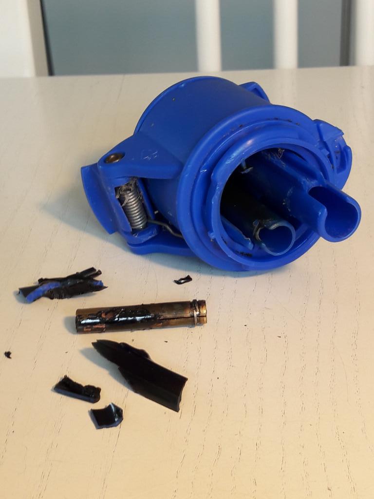

Så här kan det se ut med en CEE kontakt som endast kopplas ur 3 ggr om året!

Fast i detta fall var ju kanske inte felet att den fick mekanisk skada av att kopplas i och ur utan något annat fel.Teslared skrev:[attachment=1]20

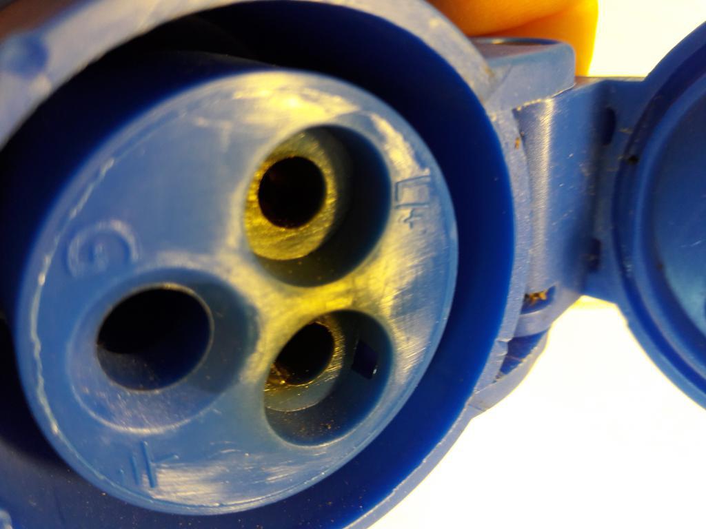

Re: 220v ja eller nej!
Dålig kontakt av nån form. Antingen där kabeln fastsätts i kontakten eller mellan hona och hane. Sett det många gånger under mina 20år som elektriker.
Klämskruven var troligen inte åtdragen rätt, då den var väldigt lös då jag tog isär den.
