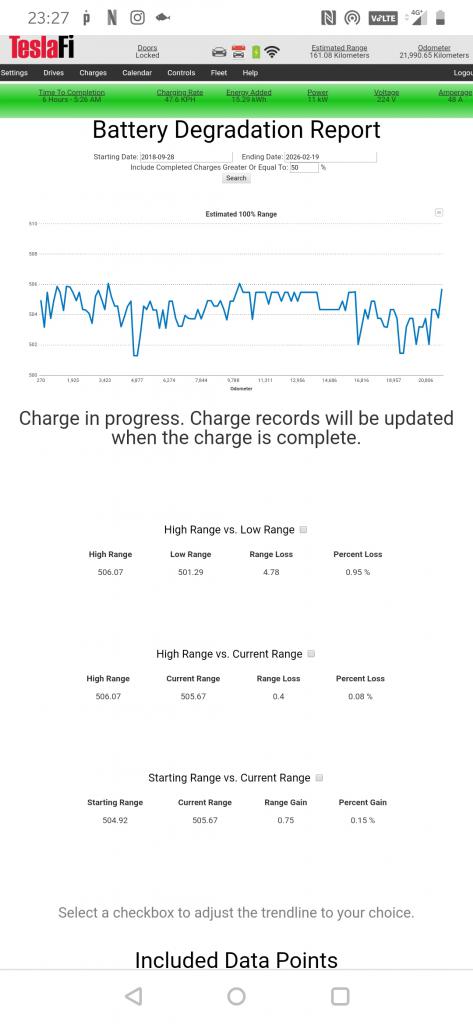

Re: Obalanserat batteri
Inlägg av Verdi »
Mitt batteri har ökat med 0,15%. :shock: Så att det ska minska med så mycket på kort låter konstigt.
