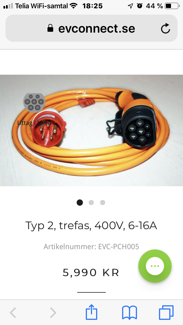

Jag äger den sjukt dyra trefassladden från evconnect. Fungerar utmärkt och man slipper en stor klumpig låda, men en wall charger är billigare och man får en knapp på sladden för att öppna laddluckan.

Tack för alla svar! Glömde nämna att jag bor i en BRF med trefas uttag vid platserna. I väntan på att laddboxar installeras så har jag alltså följande alternativ:
- UMC för Model X/S
- Kabel från EVConnect
- Övergångsadapter trefas till enfas schukouttag (långsammare laddning)
Jag undrar om den typ2 handsken innehåller elektronik som tar hand om handskakningen med bilen, motsvarande klumpen på Teslas universalladdare.
Priset skvallrar om att det är mer än en vanliga kontakdon som sitter på sladden.
Är det någon som har tittat närmare på denna evonnect-produkt?
Inlägg: 19947
Re: Laddning på trefas 16A uttag
Hebbe skrev:
Ja det måste den väl göra när det sitter en typ2-kontakt på den, annars funkar det ju helt enkelt inte.
