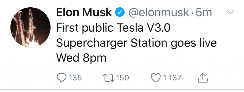

/fthV3

inte säker att "gamla" bilar kan hantera v3 hastigheterna, men förhoppningsvis gör det att samtliga kan få maximal hastighet utan att dela, fast det som talar emot det är kostnaden att säkra upp, om de inte har soldrivna laddare med batterier. undrar vilken station det är, säkert någon som står under uppbyggnad.
