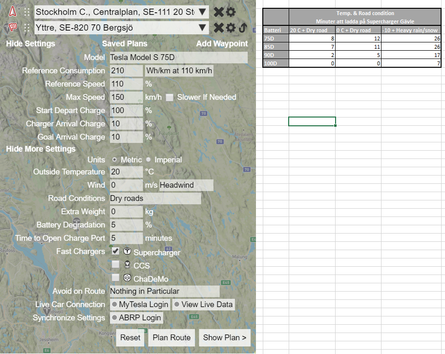

Funderar på att köpa en begagnad typ 3 år gammal Model S, antingen 75D, 85D eller 90D. Jag kommer åka en del från Stockholm till ett ställe i Hälsingland som heter Yttre och har funderingar kring hur länge jag behöver stanna och ladda på vägen dit. Jag har kollat på https://abetterrouteplanner.com/ hur den räknar med olika batteristorlekar med olika väder och hur länge man då måste stanna i Gävle bro på Superchargern.
Kolla bifogad bild. Jag har kört med samma inställningar på alla alternativen förutom att jag bytt "Model" mellan 75D, 85D, 90D och 100D samt att jag ändrat "Outside Temperature" och "Road conditions" enligt tabellen till höger. Jag ser att den tycker att det i princip inte är någon skillnad mellan 75D och 85D vilket förvånade mig lite. Det blir ju sen rätt märkbara skillnader mellan 85D och 90D respektive 100D (100D som referens bara).
Frågan är nu om detta stämmer i verkligheten, är det så liten skillnad mellan 75D och 85D? Om det är så, vad beror det på? Teoretiskt sätt är det ju större skillnad mellan 75D och 85D i kWh Batteri än mellan 85D och 90D. Eller är det så att https://abetterrouteplanner.com/ räknar med nån form av "ny" 75D?

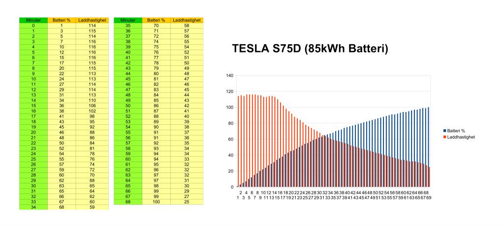

Battery Code Tesla Model Estimated Usable Capacity 10 kWh -> 50 kWh charge time
BT37 3 Long Range 72.8 kWh 23 min
BT60 S60 56.3 kWh 42 min
BT70 S70 65.7 kWh 33 min
BT85 S85 73.4 kWh 27 min
BTX4 S/X90 79.8 kWh 23 min
BTX5 S/X75 71.6 kWh 27 min
BTX6 S/X100 95.7 kWh 20 min
BTX8 Rare S/X75 25 min
EDIT: Vill bara tillägga att ABPR räknar med laddkurvorna som är framtagna med hjälp av data från bilarna under laddning, och min erfarenhet är att om du ställer in alla värden korrekt så stämmer tiderna från ABRP helt perfekt; jag kör alltid efter den informationen på längre sträckor.

Utifrån informationen på https://forum.abetterrouteplanner.com/b ... -801-cars/ kan man väl då om jag fattar korrekt dra två slutsatser.
1. Det är eg. inte så stor skillnad mellan 75D och 85D om de eg. motsvarar 71,6kWh och 73,4kWh.
2. 75D och 85D har olika laddkurvor men sammantaget laddar de 10%-50% på 27 minuter båda två. 85D laddar snabbare än 75D i början men 75D håller högre laddhastighet längre än 85D. Men sammantaget ungefär lika då.
Så, i valet mellan 75D och 85D är det eg. ingen jätteskillnad. Men med 90D får man ca 10% bättre batterikapacitet än 85D.
