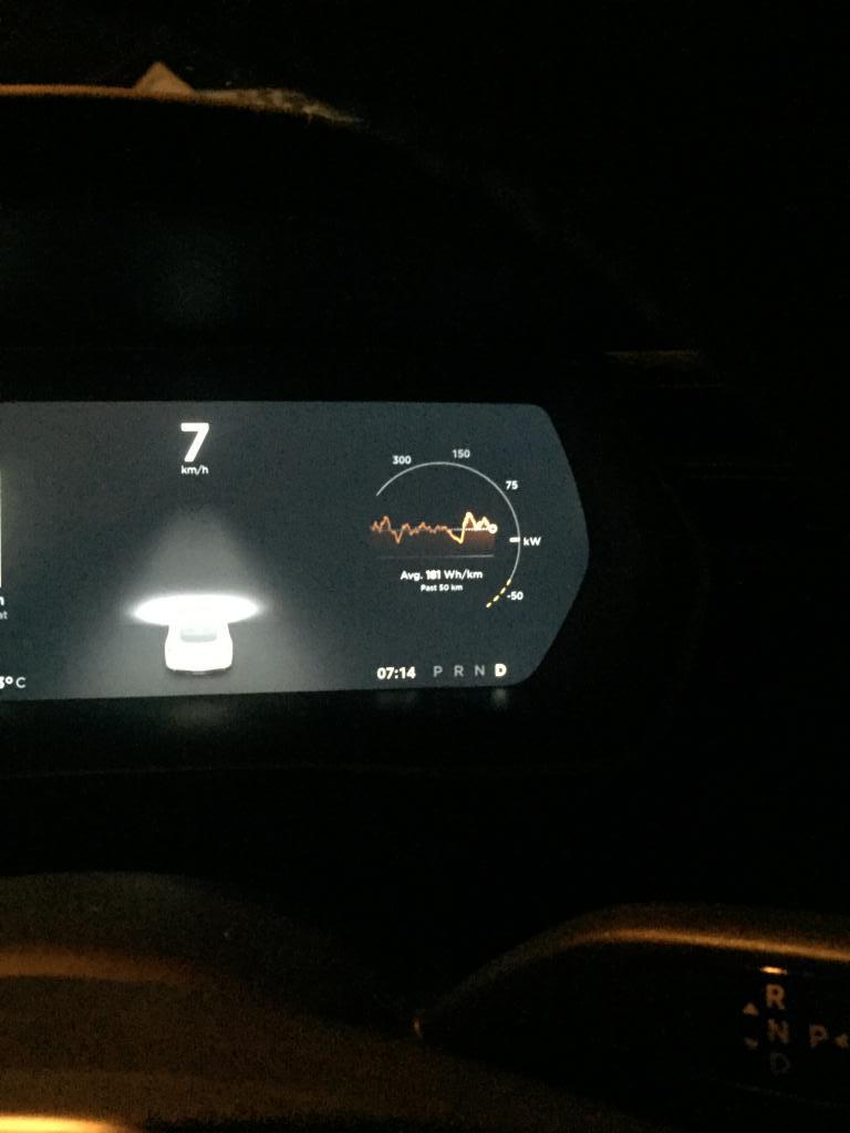

Kan någon förklara hur jag kan få dessa (gula prickar) att försvinna och jag ska få full motorbroms?!
Jag vet att det har med batteriets värme/kyla att göra men jag ser till att ladda den till start ich värmen i kupen är på.

När jag bor på hotell och det är -25 grader och har tillgång till 11kW 3-fasledning.
Då brukar jag ladda under natten till 90%.
På morgonen startar jag laddningen och ställer in max värme.
Då jag ska åka iväg så har jag 100% fullt batteri, varm kupé och få sträck på mätaren , vilket innebär nästan max motorbroms.

Jag vet inte om man kan få bort det helt med vanlig laddning, men om det skulle gå så behöver du stänga av range mode.
Alternativt att bilens "smart preconditioning" förstår det efter ett tag.

Enklaste sättet är att dra ut och köra några "fullgaspulls" så försvinner de ganska fort. Annars är det inte helt lätt när det är kallt ute.

Förvärm bilen med range mode avstängt, länge. 1+ timme.

Så det är förvärming (climate - i appen) som gör att det blir färre sträck?
BMW har ju ladda till start. Då förstår bilen när den ska börja ladda för att den ska vara fulladdad vid start. Detta finns inte i Tesla och då är ett sätt att sätta igång laddningen så att den hinner bli färdig och sedan ladda sista när man vaknar på morgonen. Men det medför ju att batterierna blir laddade och varma sedan kyls av för att sedan värmas upp igen.
Kan det skada?

"Smart" preconditioning är ju tänkt till detta förutom laddningsbiten, men det funkar för få. Du får nog använda "sceduled charging" för laddning i så fall.
Om man stänger av range mode så förvärms batteriet samtidigt som kupén när man startar klimatanläggningen. Men det förvärmer bara batteriet till +10°C om jag förstått det rätt, så det borde inte ta bort strecken helt.

När bilen motorbromsar laddar den batteriet, det kan den inte göra om batteriet är fulladdat eller kallt (under nollan). Sätt laddnivån på 90% och värm bilen 30min innan avfärd så kommer du att få full motorbroms väldigt snabbt.

Tycker det tar låång tid att få bort strecken. Går långsammarepå 100D än på min gamla 70D.
4 mil motorväg räcker inte till när det är kallt,
Men de försvinner ändå efter ett tag till...

Jag laddade bilen med en clever snabbladdare. 30 min. Den gav iofs bara dryga 30 kw men med den o värmen på .... inga sträck
