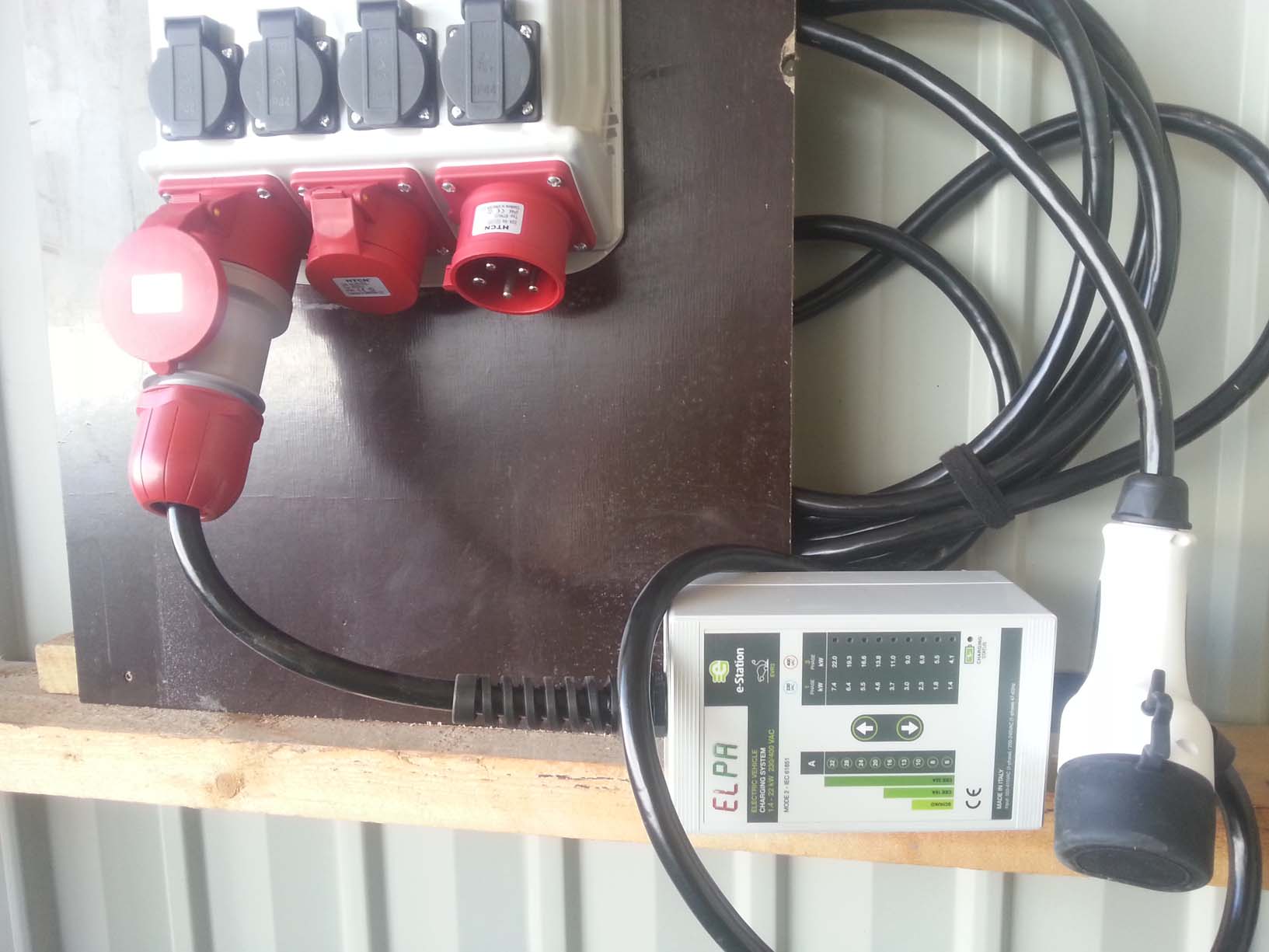

Nu är 22kw laddningen fixad från ett vanligt 32A uttag, har 25A (och solceller) så fina sommardagar kan man ladda full effekt, annars får man ställa ner på mindre än 24A, kan med adaptrar ansluta till 16A och schuko (två hål iväggen) går att växla upp till en 63A adapter, men då behövs nog en 32A säkring på adapter kabeln för säkerhets skull.
Möjlighet att plocka med sig om man hälsar på nåt lantbruk eller industri eller så.
Nu fattas bara bilen.
