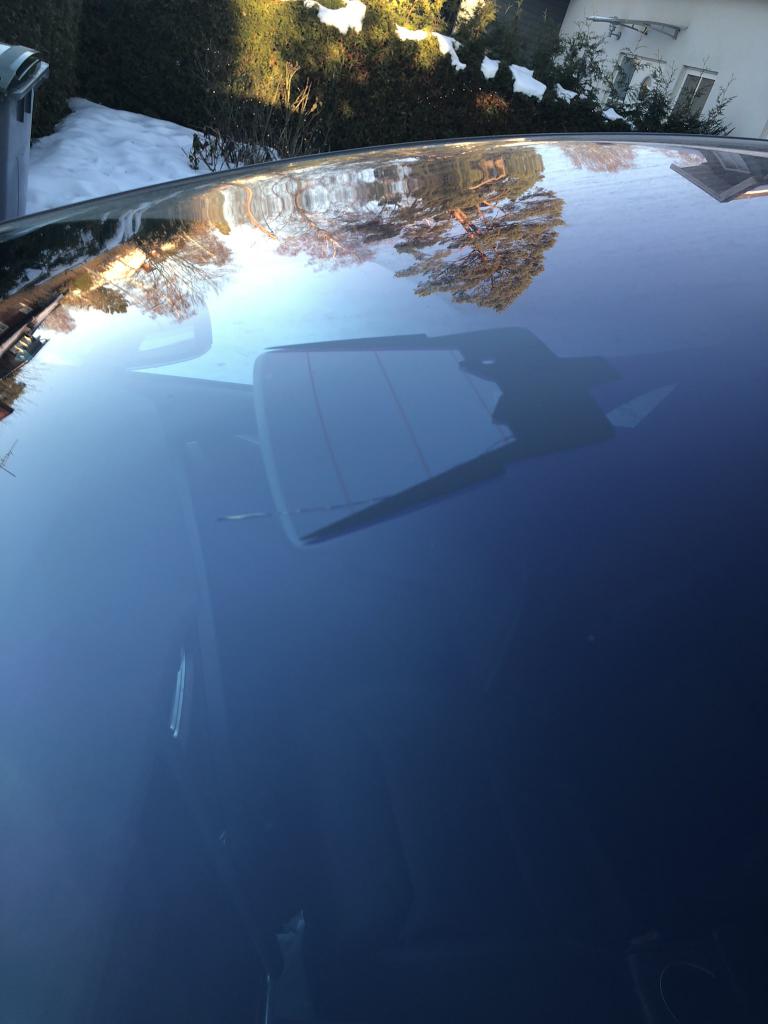

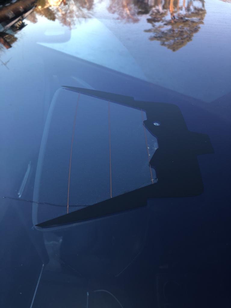

Jag hämtade ut min bil från Tesla SC i Väsby igår. Fick en spricka inifrån som startade där kameran sitter. Det konstiga var att sprickan inte var utanpå utan bara i mittskiktet eller vad det lan heta.
De bytte ut den gratis på SC.
