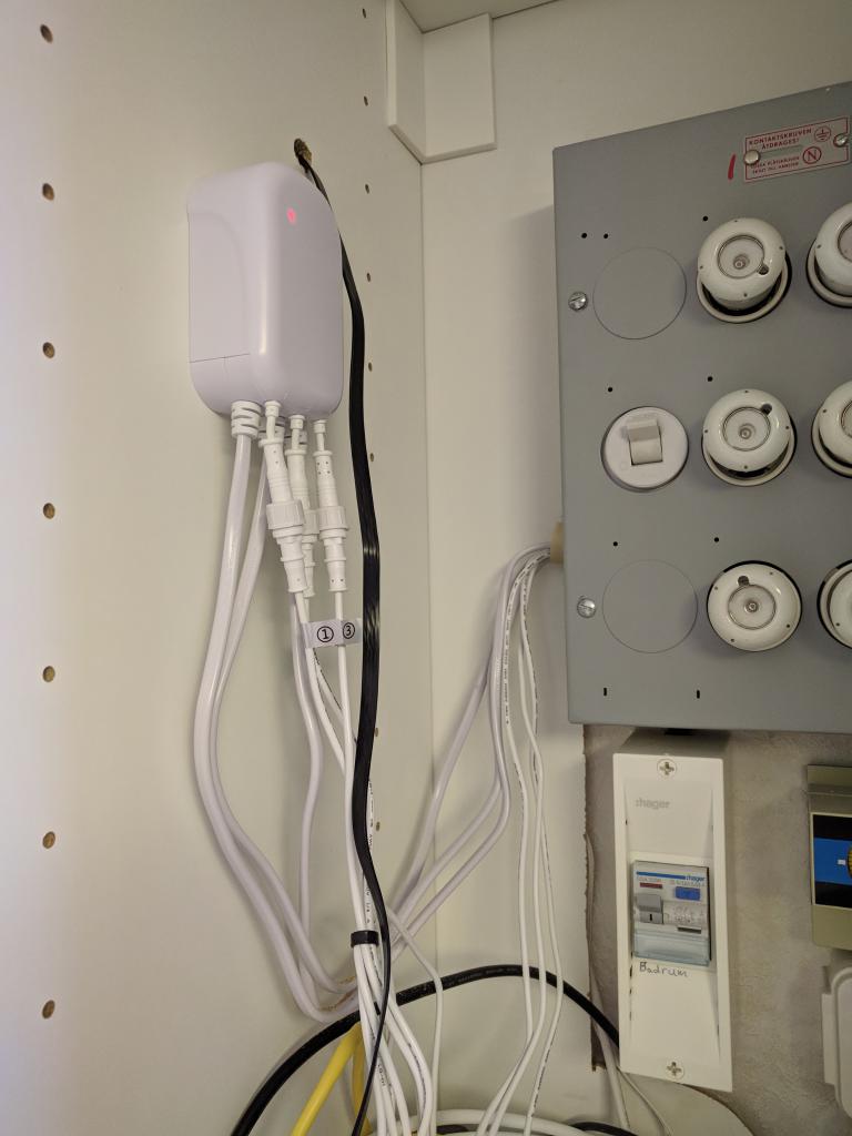

Om man kör lite hemautomation med Z-Wave så kan jag varmt rekommendera denna:
https://www.zwavesverige.se/energimatni ... ip44-gen-5
Det ser ut så här hemma hos mig:

Re: Mäta förbrukning för faser separat
Ser schysst ut! Hur kopplar man på den på faserna egentligen?Feddan skrev:Om man kör lite hemautomation med Z-Wave så kan jag varmt rekommendera denna:

Själva mätningen sker som med en strömtång, det är en "klo" som man bara sätter runt elkabeln. Exakt hur det gjordes vet jag inte, jag anlitade en elektriker för att få den installerad.JockeX skrev:Ser schysst ut! Hur kopplar man på den på faserna egentligen?Feddan skrev:Om man kör lite hemautomation med Z-Wave så kan jag varmt rekommendera denna:
Så här ser det ut installerat: (den svarta sladden har inte med det här att göra, det är en nätverkskabel)

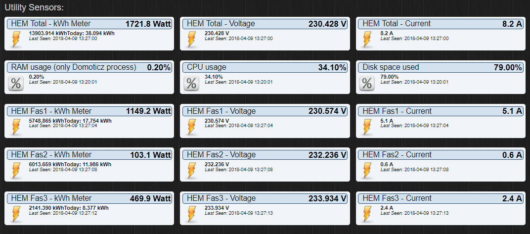

Jag har:kler skrev:Feddan, tips på absolut minimum för att komma igång med zwave?
Jag är haxxor, så bring it on med Pi och Linux om det är så
* En PC som kör Linux och på den har jag installerat något som heter "Domoticz", det är det grafiska gränssnittet. http://domoticz.com/
* I PC:n sitter en USB-sticka/kontroller som är den som synkar alla enheter till Z-Wave-nätverket. https://www.prisjakt.nu/produkt.php?p=3201969
* Förbrukningsmätaren som sitter installerad vid mitt proppskåp. https://www.zwavesverige.se/energimatni ... ip44-gen-5
