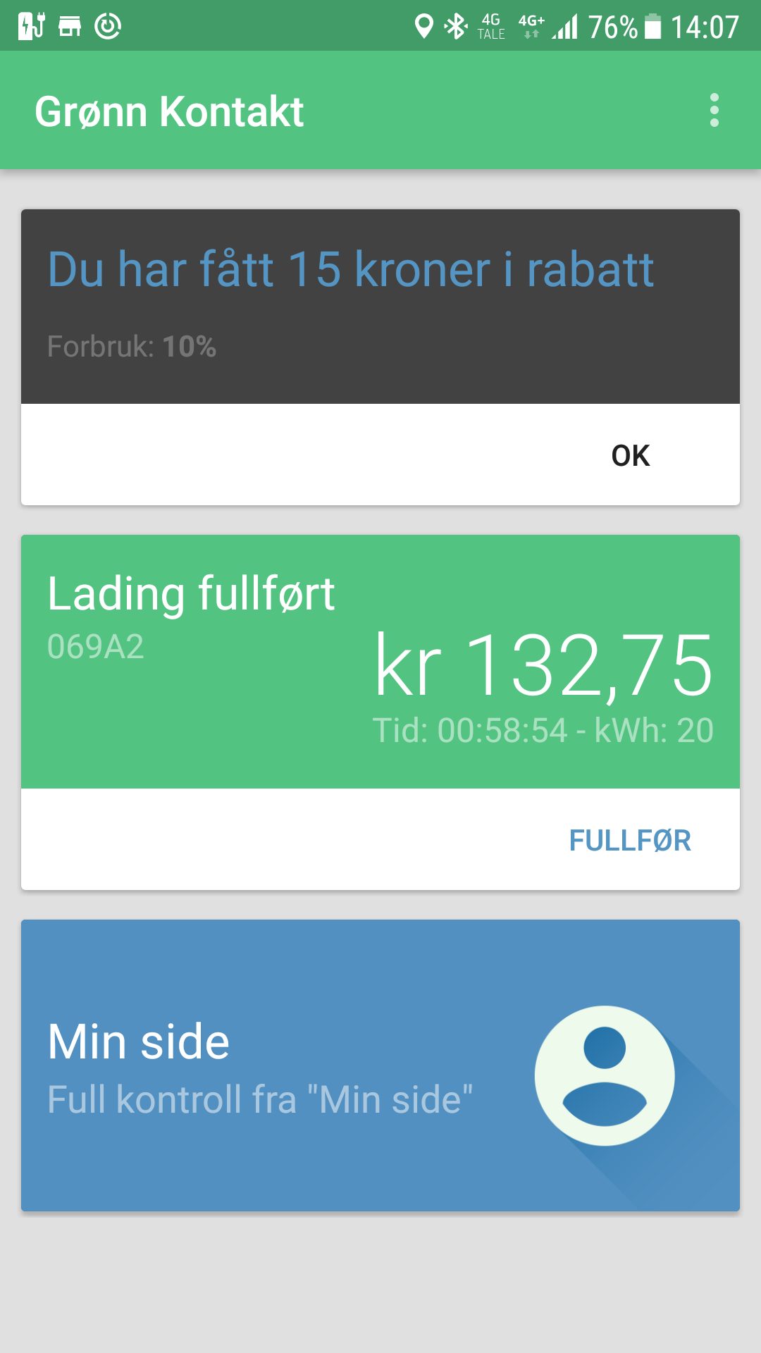

Liknande chademoupplevelse för mig häromdagen. På en timme fick jag 20kWh till rabatterat pris på totalt 132kr :lol:
