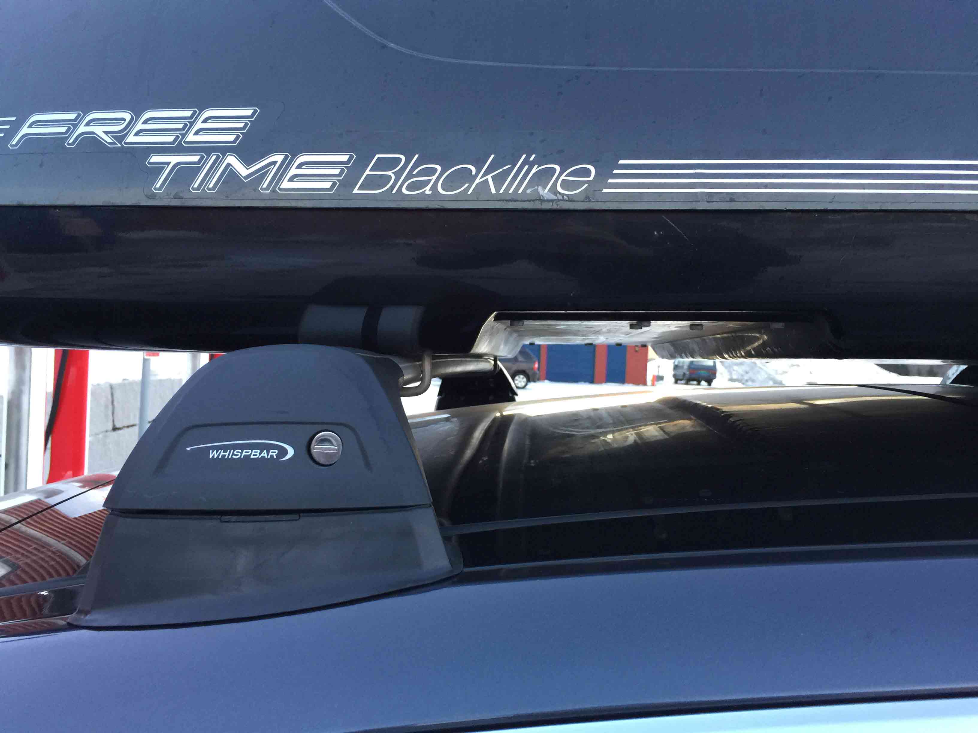

Satte på en "Freetime - Black line" som vi haft ett tio-tal år.
Det var en del pyssel att få den på plats. (Tips, gör det i god tid.)
- Första problemet var att avståndet mellan lastbågarna var betydligt större på Teslan än de tidigare bilarna vi haft. Det slutade med att jag tog fram borrmaskinen och gjorde nya hål bakom de gamla.
- Då Whispbar-bågarna är breda krävdes en del pusslande för att få på fästena, men det gick till slut precis.
De nya hålen bakom de gamla hamnade bakom "spåret för takbåge" på boxen. Effekten blev att bakändan på boxen höjdes kanske 3cm. Men då främre whispbar-bågen ligger kanske 3cm högre än den bakre blev effekten att boxen låg helt plant.
Hur tänkte dom där? Blir det inte ett väldigt drag i boxen om den inte ligger plant? Har ni andra lyckats få era boxar att ligga plant?
Förbrukningen Linköping - Karlstad låg på 230Wh/km med takbox, 4 personer och full packning. Det är ganska exakt 10% mer än samma sträcka med 2 personer och med lätt packning. (Vid samma väderlek.) Betydligt mindre "overhead" för att släpa på boxen än vad jag räknat med.

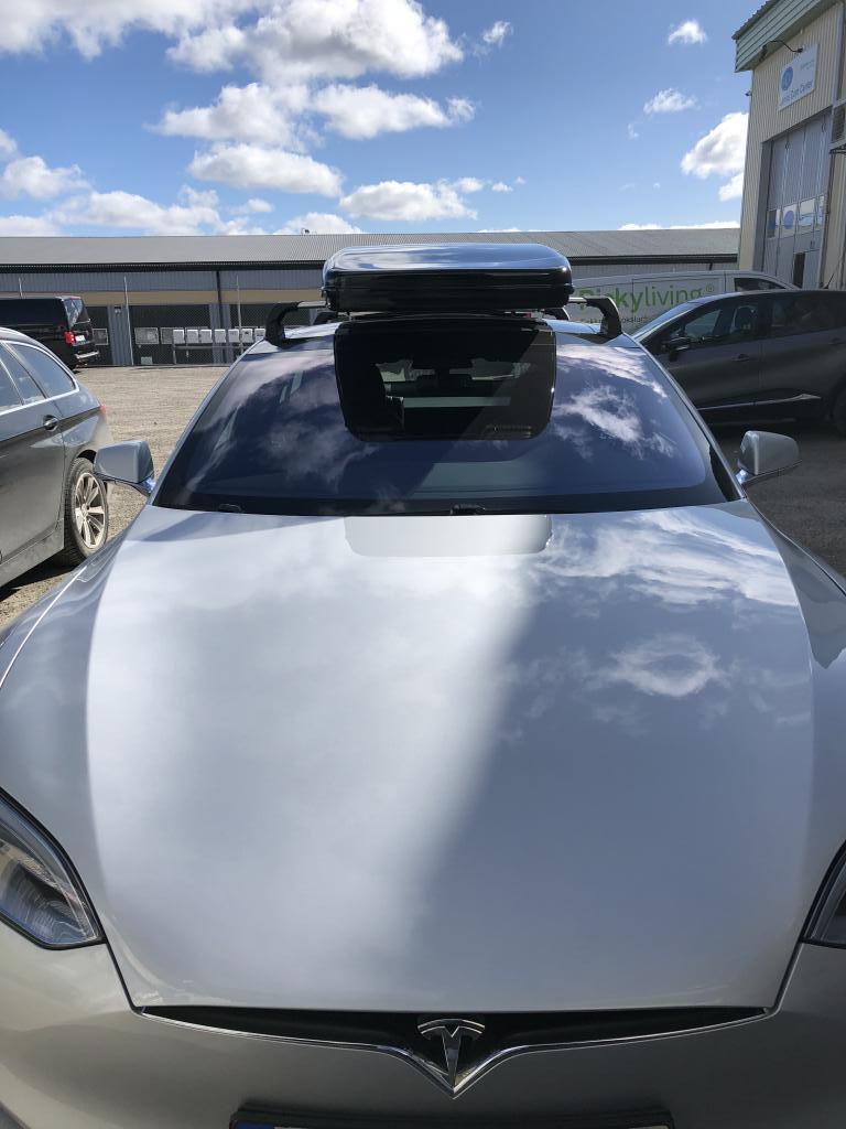

Min (stora, breda och höga) box pekar nog lite snett uppåt och botten ligger dessutom extremt nära glastaket. Tom Box kanske 1cm i från, med både familjens och några extra par skidor i var det bara ett par mm marginal...
Kanske beroende på att boxen pekar uppåt och därmed påverkar aerodynamiken extra negativt, men snittförbrukning Sthlm-Trysil ToR landade på 265 Wh/km. I dryg motorvägsfart låg den på runt 300...
