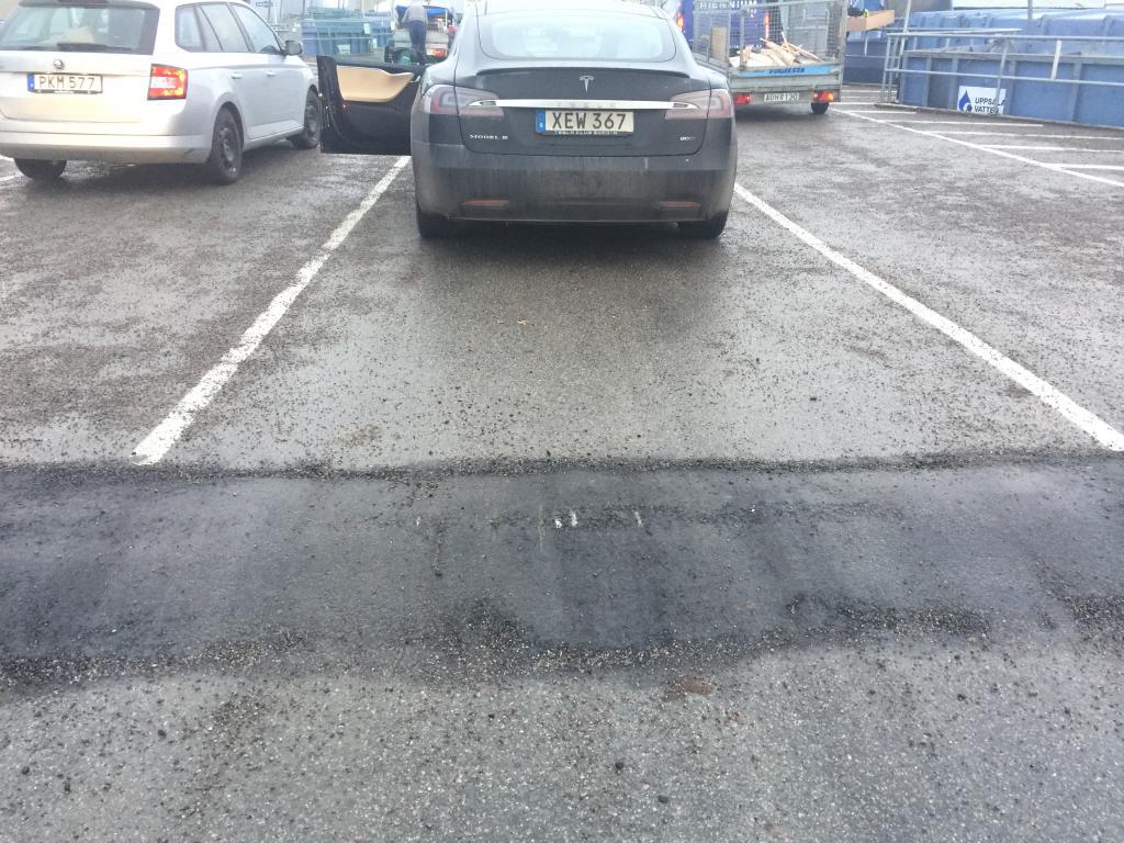

Så här hände mig när man placerat ut nya fartgupp vid Librobäcks återvinning i Uppsala. Har kört där ett otal gånger i läge low, plötsligt har man gjort dessa fartgupp och ett av dessa just i vinkeln från uppför till plant, där gick det inte, det small till ordentligt i underredet.
Man har blivit medveten om att Tesla och ett annat bilmärke inte klar detta hinder.
Så när jag kom dit igen, kom chefen för anläggningen o varnade mig om detta, han fick då se min tidigare "grundkänning"
Vid ett senare tillfälle körde jag med högsta läget och då fungerade det.
Så då är ett tillfälle luftfjädringen är bra att ha.

Det verkar väl snarare vara tvärtom just i det fallet? En stålfjädrad bil hade ju inte gått att sätta i low och hade kanske klarat sig?
Vad sägs om ett surt brev till Tekniska nämnden hos kommunen för att påtala problemet och även inkludera en räkning på eventuella skador....
Jodå, det är pågång, ev skador skall besiktigas.
Hade bilen på service i Väsby straxt efteråt, men där missades okulärbesiktning , inte UV:s fel, snarare min otydlighet, men ska göras efter helgerna.
Bilen i sig visar inga tecken på skador när den framförs, men intressant och se vad som tog i och om det trots allt var något vitalt.
Hoppas det är ett hållbart underrede.
Chefen på Librobäck är info, som skrevs tidigare.

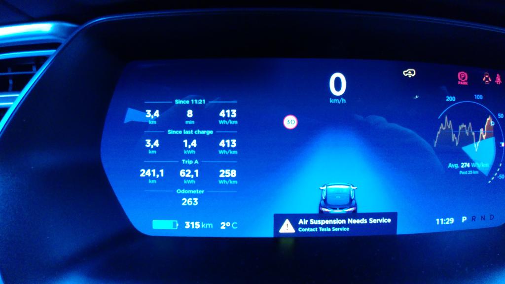

Suck... 26 mil och en vecka gammal så dök detta upp idag. Någon annan som haft? Tur att den iaf låst sig i "high".

Bilen rapporterade inget fel vid nästa start. Kanske var köldrelaterat.
Kan fjädringen "frysa fast"? Någon som varit med om det?
