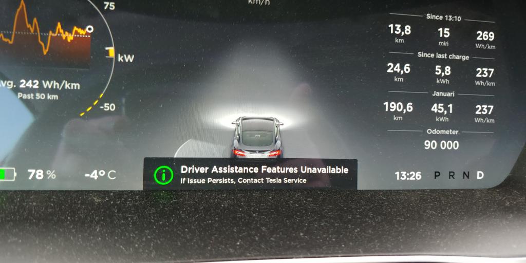

Igår dök dock ett problem till upp. Är detta något tillfälligt tror ni? Se bild. Rätt så komiskt att jag inte märkte att Odometern stod på 90000 när jag tog bilden

Detta kan komma upp vid sol rakt in i kameran och även pm det är mycket snö/is på fronten.JonasPersson skrev:En liten update;
