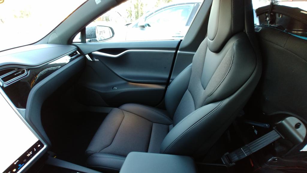

Det går att få under remmar under stolsskenorna. Höj stolen max, kör fram och tilta framåt. Prova ungefär på mitten av skenan att trycka emellan remmarna. Ta hjälp av en tunn stålskala. När väl remmarna är genom kan man dra dem, sågandes bak till där skenorna är skruvade. Ha öglorna bakom bakkanten av stolsskenorna så stolen kan justeras bakåt.
Kan vara smart att undvika East entry.

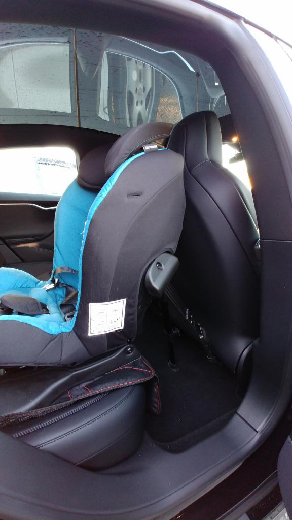

Jag satte ena remmen under passagerarstolens skena, som folk redan sagt, och den andra i fästet för förarens bälte i golvet. Det fanns en liten ögla som gick att lirka genom remmen i.
Barnstolen sitter bakom förarsätet.
