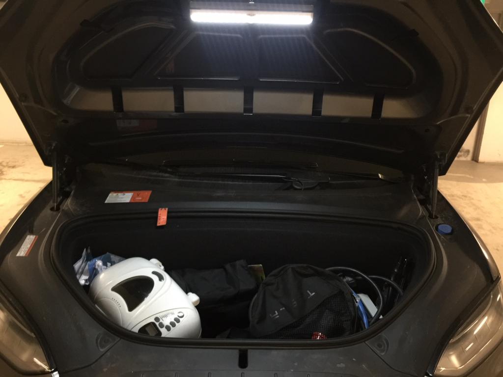

Inlägg: 8168
Re: Extra Belysning Trunk och Frunk
fth skrev:
Jensa skrev:
Batterierna höll nästan ett år.
Då bör den jag länkade till hålla typ två år då eftersom den har 6 AAA-batterier, jag beställer ett par stycken och rapporterar när jag har fått dom (brukar dock ta minst 2-3 veckor från AliExpress).
Lamporna anlände några dagar innan jul, jag monterade en under motorhuven med den medföljande dubbelhäftande tejpen.
Mycket bra belysning, nu ser man ju vad man har i frunken (ja, det är en bakmaskin till vänster :) )
Rekommenderas varmt, nu får vi se hur länge batterierna räcker, men sex AAA bör räcka tämligen länge om man inte är och rotar i frunken hela dagarna.

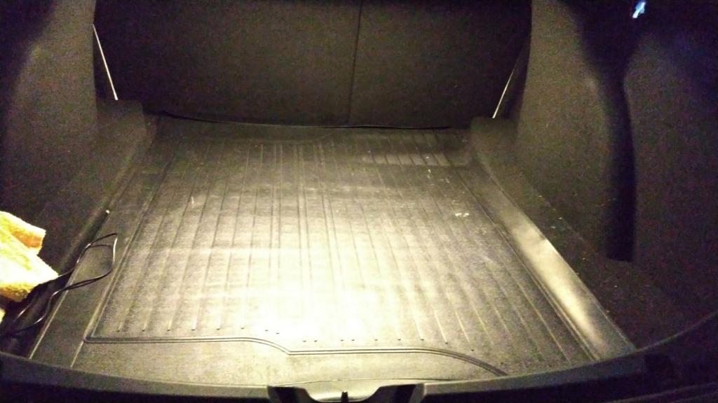

Tjell
Inlägg: 583
Blev medlem: 15 jun 2015 23:50
Ort: Vårgårda
Inlägg av Tjell »
Undrar om vi inte redan har snackat om det här.
Jag drog lite sladd, parallellkopplat med frunklyset, upp under frunkhuven....BildBild

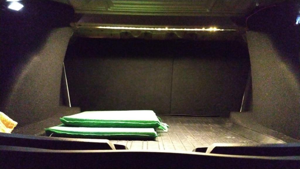

bonath
Inlägg: 1973
Ort: Halmstad
Inlägg av bonath »
Satte en led-list i fördjupningen på tvärbalken i trunken.
Blev väldigt bra.
