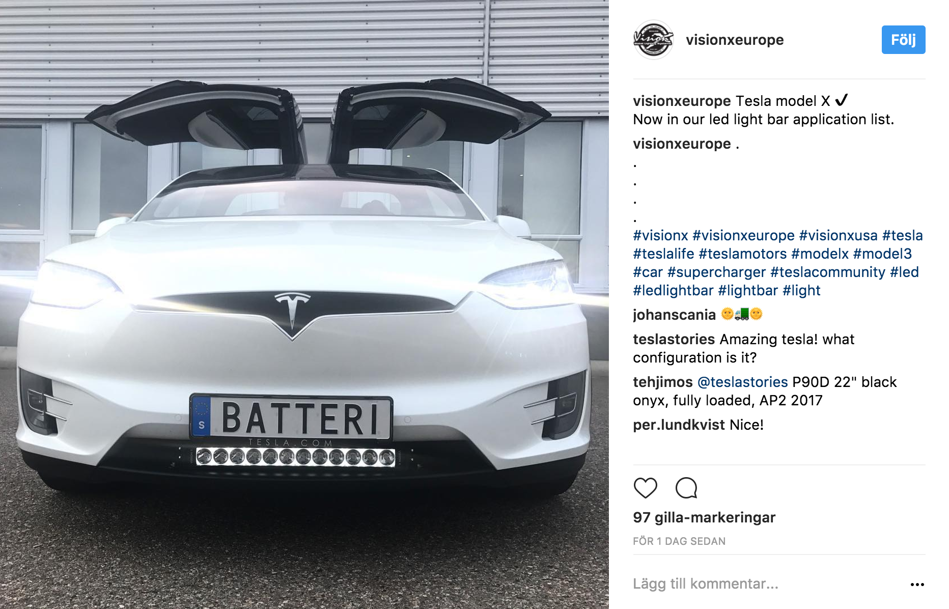

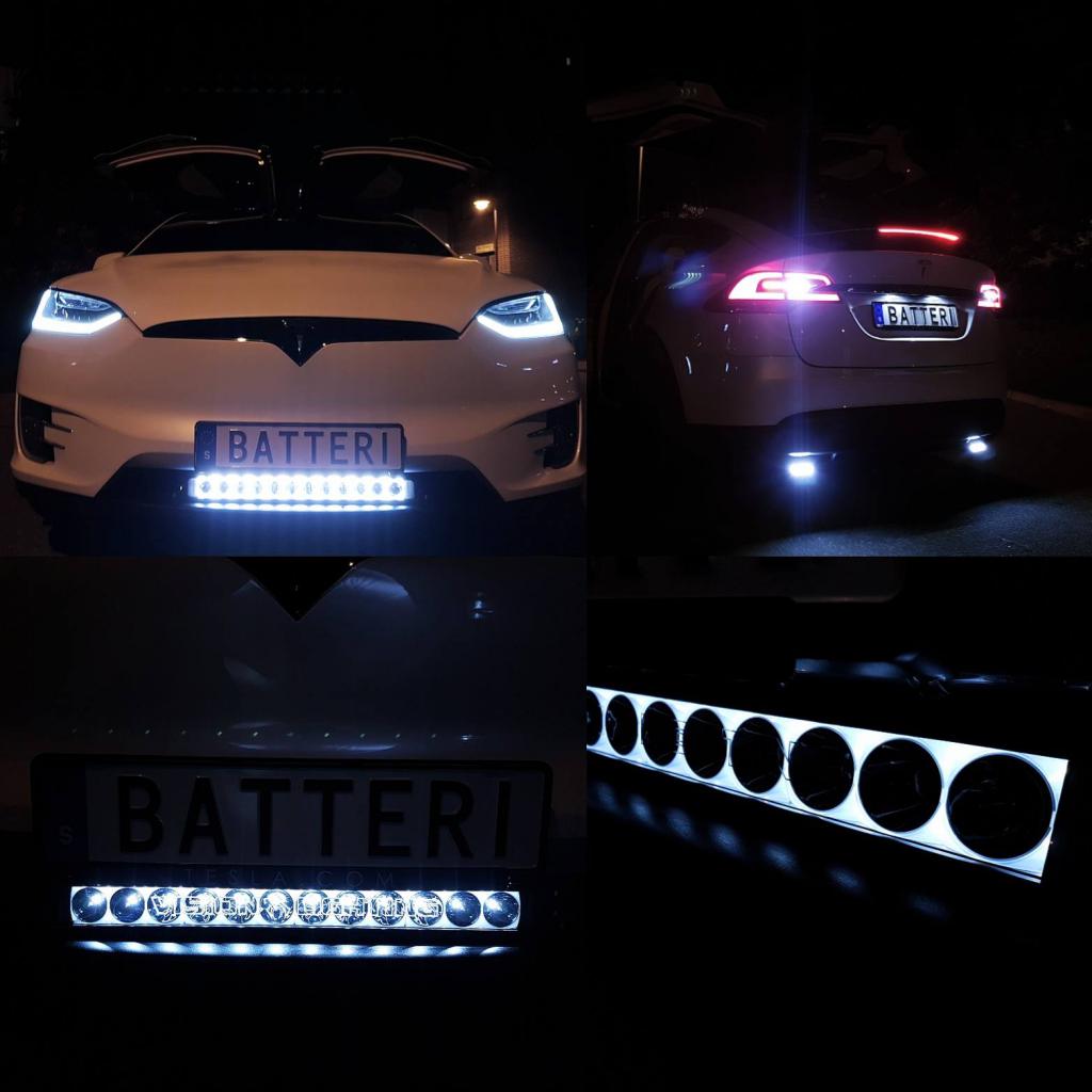

Nu har jag tillsammans med Vision X Europe utrustat min X med lite ytterligare belysning. Inom kort kommer Vision X återförsäljare i europa att kunna beställa ett kit avsett för Tesla model X samt även model S.
I kittet ingår även en anpassad canbus adapter för att kunna ansluta belysningen till Tesla.
Jag är supernöjd, hoppas det finns fler teslaägare som har väntat på detta.
LED-ramp fram är en VISION X XPR-H12S HALO 22" 120W LED LIGHT BAR
Backljus är två st VISION X XMITTER LPX PRIME ELLIPTICAL 4" 15W 30°/65°
http://www.visionxeurope.com
Väntar nu med spänning hur många minuter det tar innan någon skriver en kommentar om hur min garanti inte kommer att gälla längre... :-)

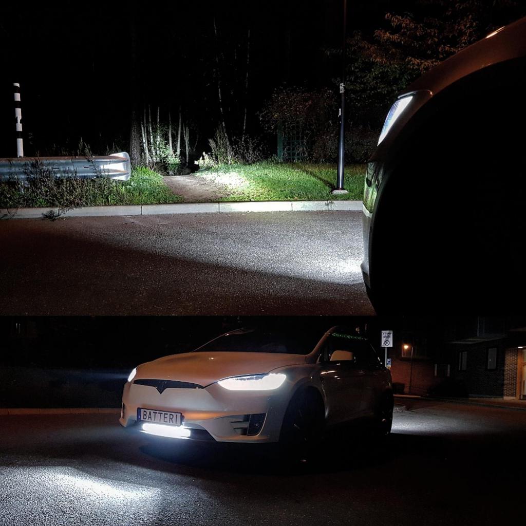

Lovande, men har du bilder på hur bilen ser ut i dagsljus?

Äntligen! Vad kostar kalaset? Jag antar att man får ca en triljard gånger mer ljus än med Teslas fotogenlyktor. Har du fler bilder så man ser skillnaden?

Jag har lästa att när helljuset är bra så ser man ännu sämre på halvljuset, hur upplever du den saken?
Precis som alltid om man har bra extraljus så blir det ju helt mörkt när man bländar av... ;-)

Grymt! En fråga. På första bilden, men även den med fyra bilder i mörker, ser det ut som att ledlisten sitter snett samt lutar något. Är det en synvilla i kameran, monteringslösning eller något som har med kittet att göra?
Vision X är ju top of the line inom LED-belysning, priser kommer att finnas tillgängliga via deras återförsäljare inom kort.
Kan ha med avundsjuka och göra...inte med monteringslösningen eller kitet. Tror att den sitter hyfsat rak annars är det nog en synvilla.
Annars ska jag justera till den :-)
Det är nog nummerplåten som sitter lite på snedden.
Rampen sitter ju lite längre in än skylten vilket ger känslan av snedhet när bilden inte är tagen exakt rakt framifrån... :geek:
